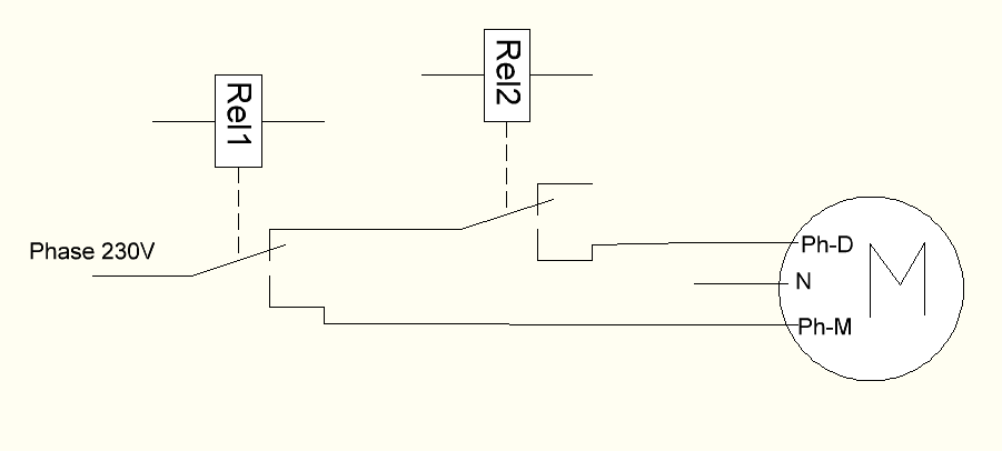

si tu peux te limiter à 2 relais, les roller shutter Qubino sont faits pour ne pas avoir monter et descente en même temps.
bonjour, @rol-rider avait fait un shemas en utilisant plusieurs relais en cascade
en utilisant com,nf,no « sécurité »
tu n’as plus qu’a continué ton shemas de branchement
rel3,rel4
le sujet
donc voir le sonoff 4 relais (spécificité)
ou partir sur à faire soi même (wemos, rasp avec carte 8 relais,…)
