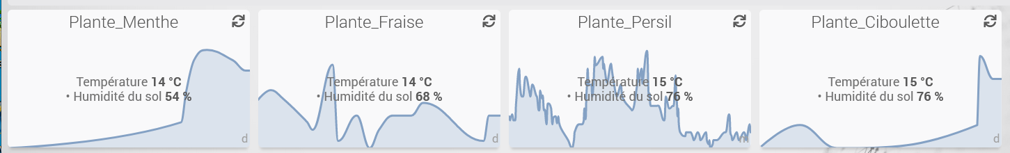

J’utilise les sondes Xiaomi pour mes plantes intérieures.
Cela fonctionne très bien.
À savoir que c’est du Bluetooth, et donc la portée est limite. De plus, ces sondes ne doivent pas être au contact de la pluie.
Il me semble qu’elle consomme pas mal de pile par contre. Comme je vois les plantes, je ne change pas toujours la pile rapidement.
D’ailleurs, je n’ai pas la remontée du niveau des piles dans Jeedom, ni dans les messages MQTT.

Voici mes plantes (oui, elles ont soif :smiley: )

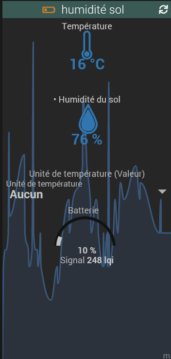

Pour les plantes extérieures, j’utilise le module Rehent en Zigbee.
Elles ne gèrent pas la fertilisation par contre.
Mais elles n’ont pas de problème concernant l’humidité et la pluie.
Et j’ai bien la remonté de la batterie.

Le module rehent est fiable pour ce qu’il fait.
Effectivement, il mange les piles. Jeedom indique 50% restant après 99 jours.
Ce sont des piles quelconque AA que j’ai mis. Cela mérite sans doute des piles lithium rechargeable.
Je l’ai chez moi depuis des mois et aucun problème de fiabilité.
