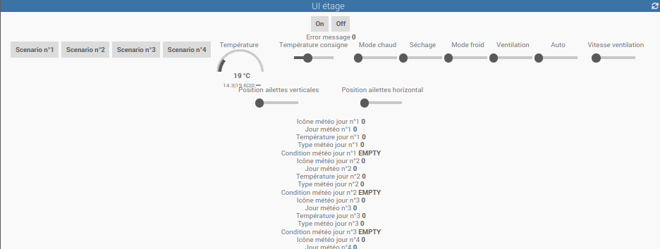

Merci pour ce plugin ! J’ai une PAC air/air, et j’utilise le plugin depuis quelques semaines pour commander mes clims, ça fonctionne très bien.
Je viens de faire la mise à jour beta d’aujourd’hui, aux premiers tests, ça ne fonctionne plus. J’ai perdu l’apparence « Melcloud », et aux premiers tests les commandes ne répondent plus.

Bonjour @nico73,
Effectivement, je reproduit la même chose.
Lors de mes tests, ça s’était bien passé… Je regarde la solution, et fais signe dès que c’est bon.
@nico73,
Je viens de pousser une mise à jour qui doit corriger ce soucis. Via la mise à jour, puis si nécessaire un clique sur le bouton synchroniser, et tout devrait être bon.
Merci de m’indiquer si ça fonctionne aussi pour toi.

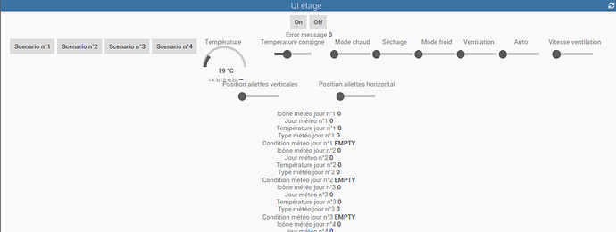

Ah merci pour ta rapidité ! Ca fonctionne, le design est revenu, et pour ce que j’ai testé jusque là les commandes marchent.

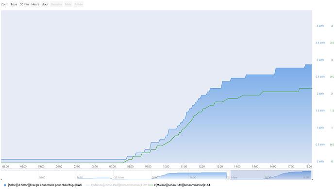

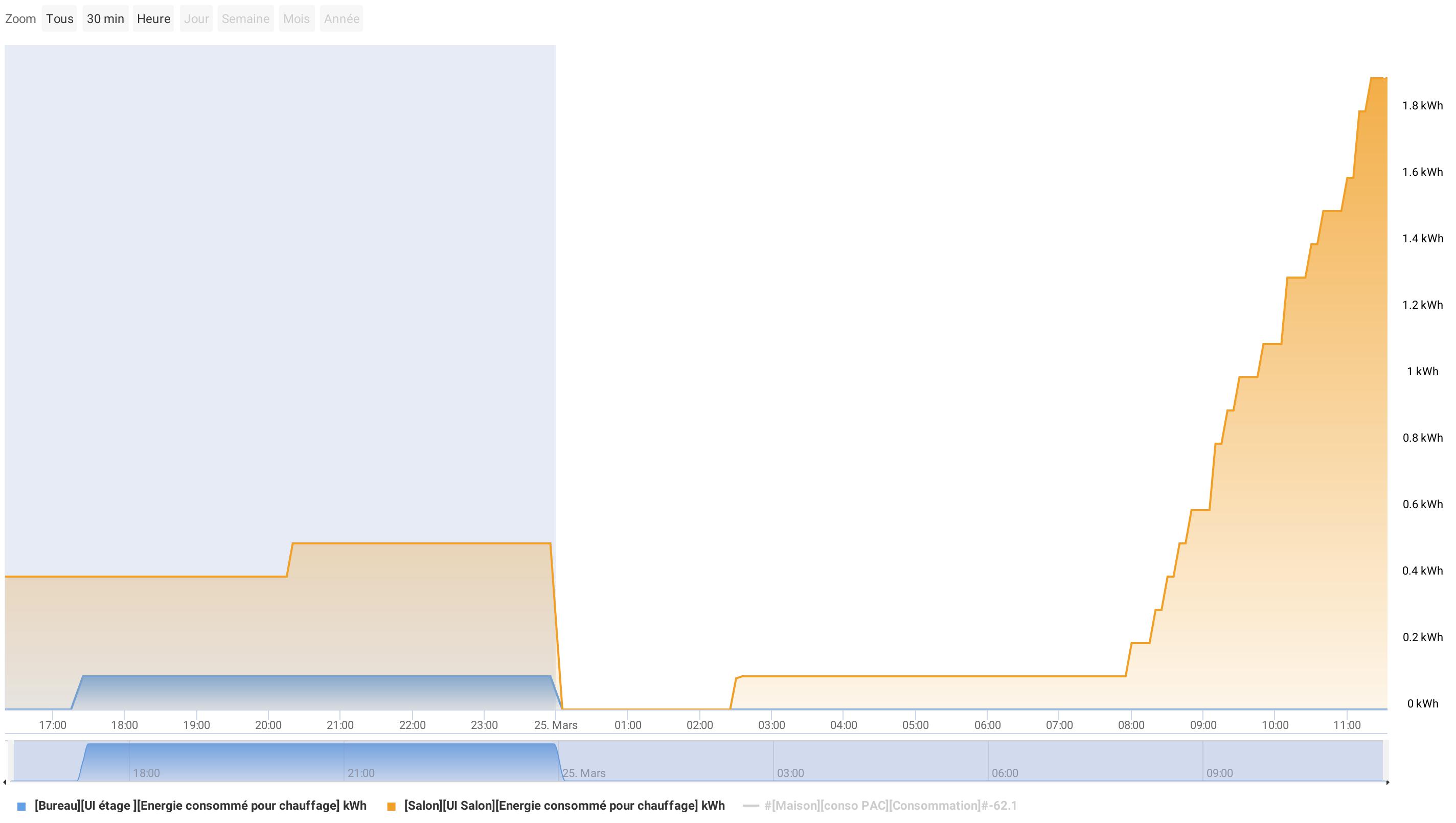

Mon installation c’est un bi-split (une unité extérieure, deux unités intérieures). Concernant les données elles mêmes, voici ce que j’ai :
Sur ce graph il y a la conso donnée par le plugin pour chaque UI. A première vue je dirais que c’est un compteur avec remise à zéro à minuit, mais que c’est bien les données conso du jour.
Il se trouve que j’ai installé un compteur dans mon tableau élec qui enregistre la conso globale de tout le système PAC (UIx2+UE), si je l’ajoute sur le graphe (en corrigeant l’index pour partir de 0) ça donne ça (en vert) :
Ca me semble plutôt bien coller, j’ai l’impression que la remontée Melcloud en conso est assez fiable pour avoir un ordre d’idée des consos, mais à voir sur un historique plus long, là c’est court et il fait pas froid du coup ça chauffe très peu. Il y a aussi des petites consos de 0.1kWh que je ne sais pas expliquer. Par contre en toute logique on retrouve comme dans le rapport de l’appli Melcloud que toute la conso de l’ensemble du système est cumulée sur une UI, je ne crois pas que le système permette d’avoir une conso par unité.

Je pense que la différence peut venir du fonctionnement des splits et/ou de la PàC, car les données remontées correspondent à l’énergie utilisé pour chauffer (ou autre mode).
Je confirme, il y a un écart entre ma mesure et celle que donne Melcloud. Aujourd’hui, l’écart est de 30% environ (Melcloud donne plus). Je sais pas d’où ça vient. Je mesure avec un module de comptage normalement assez précis (ELTAKO Module de comptage d'énergie 65A). Bon ça change rien pour le plugin, qui fait son job ! c’est juste à savoir pour ceux qui voudraient utiliser cette donnée. A voir aussi ce que ça donnera un jour de plus grand froid ou en période de clim, puisque là il y a un écart de 30% mais c’est pas énorme en valeur absolue (on parle de 2kWh/jour en ce moment chez moi, donc 0.6-0.7kWh d’écart par jour).

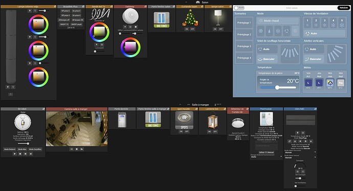

La seule chose qui me gène un peu, c’est le fait de ne pas pouvoir choisir la taille du widget (en % ou en px longueur/largeur max).
Par exemple ici, j’ai affiché le widget pour la clim du salon.
En dessous par exemple, il y a une tuile (moche) pour le même bloc de clim, depuis un autre plugin.
Je trouve que le widget de ton plugin pourrait être presque moitié moins grande.
En tout cas pour le moment je n’affiche pas le widget sur le Dashboard, j’ai créé une vue dédiée aux clims.

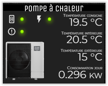

Pac Air/Eau Ecodan Power Inverter Silence en marche depuis lundi. Plugin installé ce matin. Toutes les données remontent correctement…
Intégration des commandes dans JeedomConnect en vue… Je vais pouvoir désinstaller l’appli Melcloud, dont l’interface est assez surprenante.

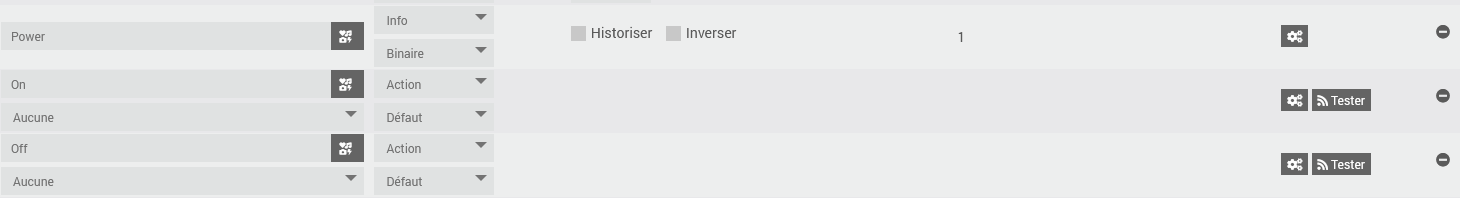

Bonjour @dsigmoun,
C’est déjà le cas :
La commande Power est une commande de type type qui indique l’état de fonctionnement, alors que les On et Off sont des commandes de type action pour changer l’état de la PAC.
