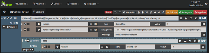

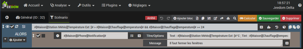

Pour commencer, j’ai un doute si mon problème vient d’une configuration du plugin et ou de son app ou de l’usage de mon Scénario, veuillez m’en excuser et je modifierais les TAGS en fonction.
Pour commencer, je souhaite recevoir via une notification sur JC l’information contrôlé par mon scénario (température extérieure supérieur à température intérieure) mais cela qu’une seul fois par jour.
Actuellement, la notification fonctionne, mais je l’a reçois en continu (environs toutes les 10 min) sur mon téléphone (l’iPhone).
Y a t-il un moyen de faire qu’un envoi par jour ?
Voici mon scénario
J’ai rien de particulier de configure dans la partie Notification de JC
Quel serait la solution la plus simple et la plus économe en ressource pour Jeedom pour faire ce que je souhaite.
PS : j’ai essayé de rechercher des cas similaires, mais rien de flagrant et de compréhensible pour moi.
Je vous remercie par avance,
En effet rien a voir avec JC, mais plus avec ton scenario.
En mode 1 par jour je dirai utilise une variable :
  • qui passe a 1 quand ta notif est envoyée
  • qui est utilisée dans ton 1er test (variable==0)
  • qui est reinitialisée a 0 tous les jours a 0h (ou autre)
Merci pour cette réponse rapide, par contre j’arrive pas à trouver comment faire et donc comment intégrer cette variable.
A tu un exemple ?

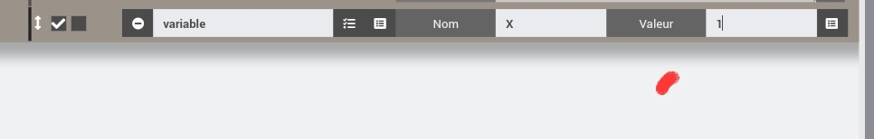

Ajoute une action, 1er champ tu choisis « variable » et le 2nd tu mets la valeur qur tu veux
Et pr le test :
AND variable(X,0) ==0
( → X a remplacer par le nom que tu lui donneras)

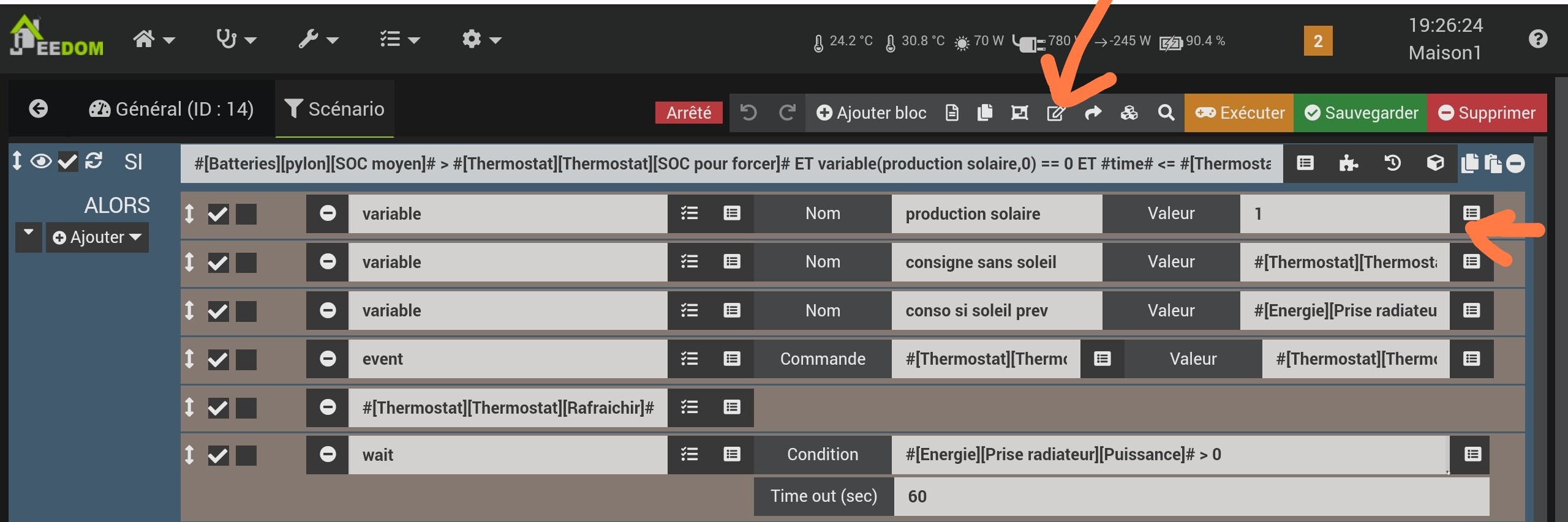

A toute fin utile of course :
https://doc.jeedom.com/fr_FR/core/4.2/scenario
Par exemple
Le
Variable(productionsolaaire,0)
Sert à fixer cette variable à la 1ere utilisation sinon tu auras une erreur

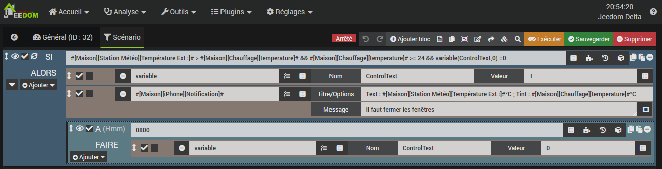

Merci pour vos réponses
Du coup en déclencheur je peux laisser celui en place je suppose !
Par contre, qu’est-ce qui remet la variable à « 0 » ?
Est-ce automatique toute les nuits ou dois-je faire une action supplémentaire ?

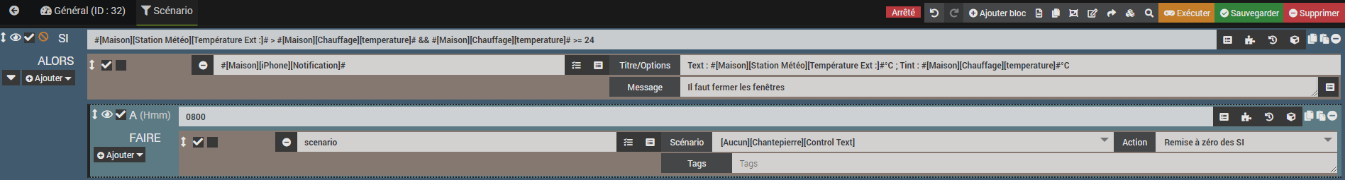

Un autre scenario :
OK, c’est ce que je pensais.
Merci, je pense avoir compris le principe des variables
C’est à toi de voir, pour mon cas c’est à la disparition de certains paramètres, par exemple pour toi tu pourrais le mettre en « sinon » de ta condition ou comme dit @tomitomas par un autre scénario
(Ca ne suffira pas pour ce qu il veut faire)
Et si je fais ça est-ce que ça fonctionne ?
Pour commencer ton test ne fonctionnera pas …
Sur la suite, oui ca devrait etre OK
Tu as raison c’est idiot ce que j’ai écrit…

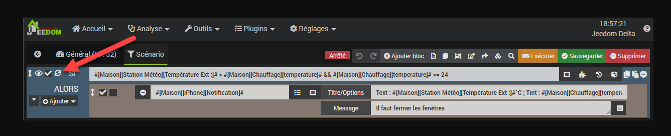

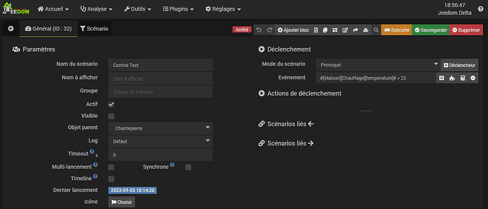

Un truc plus simple, dans les scénario :
En bref, autoriser ou non la répétition des commandes :upside_down_face:
prés tu peaufine ton scénario avec ce que tu veux.
Thierry
Et ca permet d avoir une notif une fois par jour comme demandé dans le post initial ? (Si le test ne repasse pas a faux dans la jrn)
Donc cette configuration devrait permettre de répondre à ma demande initiale !
Est-ce bien ça ?
En théorie peut-être mais il ne faut pas qu’une des conditions change puis revienne à la valeur de déclenchement et pour que tu aies une notification le lendemain il faut qu’au moins une des conditions change
Si ton scénario ne contient que ce bloc code et s’il ne fait donc que l’alerte, le plus économe c’est de le désactiver après l’envoi de la notification. Ainsi il ne se relance pas pour rien tout au long de la journée.
Il faut bien sûr c’est un autre scénario maître qui sera lancé à 5 ou 6h le matin pour réactiver ce scénario et pourquoi pas d’autres si tu reproduits ça pour d’autres scénarios identiques.
