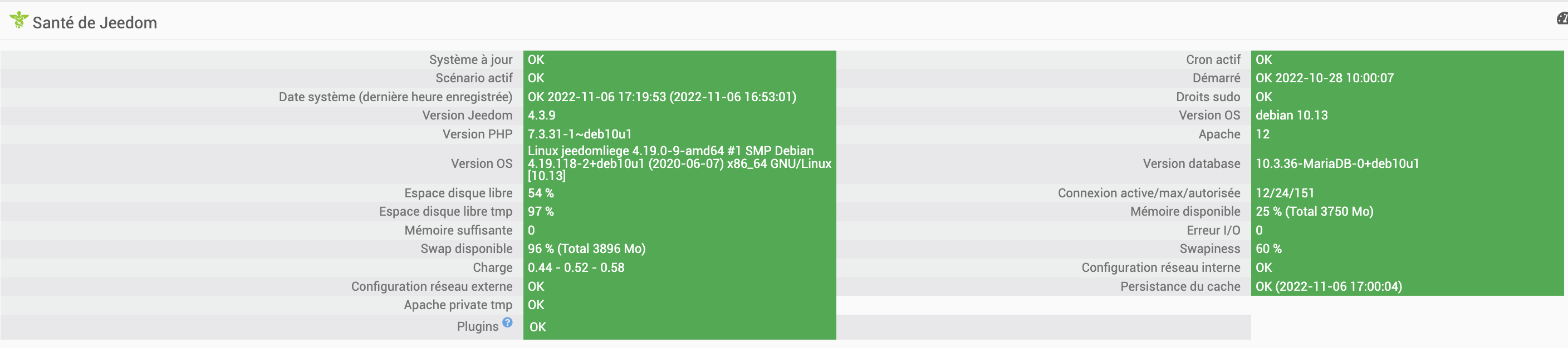

je ne vois rien d’annormal, juste des prefork d’apache pour ajuster les worker threads, ce qui me semble « normal » selon l’activité qui peut varier. par contre il y a une erreur homebridge que je ne sais pas expliquer … peut être du fait que apache se reconfigure ? enfin, je n’ai rien bricolé à ce niveau, donc tout devrait fonctionner en jeedom comme prévu. mais bon ces messages sont vieux …

dans le log daemon il n’y a pas la moindre erreur en parallèle, il est très gros je vais voir comment vous le faire parvenir si c’est indispensable.
