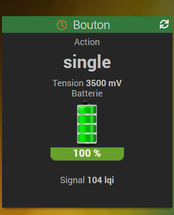

Les dispositifs sont sur pile. Il faudrait ajouter un routeur dans leur proximité et s’assurer qu’ils ont une pile de qualité avec un voltage suffisant.

La distance du « bouton » est a environ 6m de la « PRISE » et pourtant il se « lie » au « coordinateur » (cle SONOFF 3.0) qui elle est a 10m !! pourquoi pas la prise ???

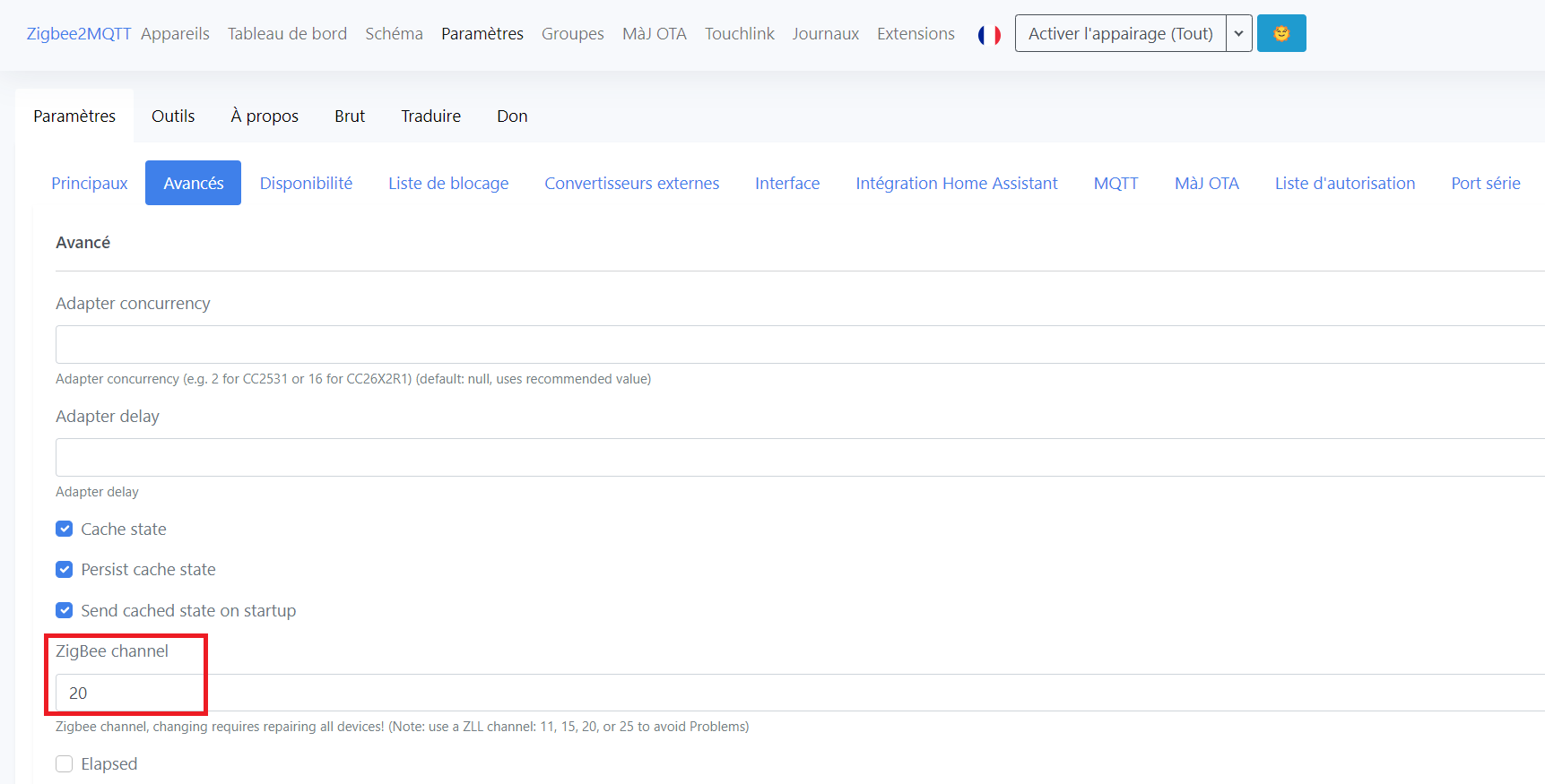

Ou je trouve le canal Zigbee ??
Je fais parti de ceux qui n’aime pas ces puces.
Le problème vient probablement de là.
C’est quoi ta version de zigbee2mqtt ?
le Canal 20

Je tente avec le Canal 25.
