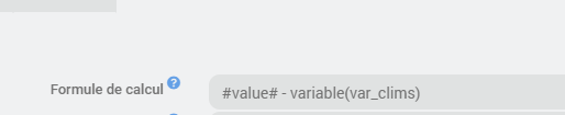

En revanche vous pouvez « tricher » en ajoutant une soustraction dans la formule de la commande consommation pour retirer la conso actuelle. Et éventuellement vider l’historique.

En ayant un grand nombre et me disant que je vais pas forcement y penser le 31 au soir minuit :), j’ai fait un scénario, qui pour certains équipements soustraient donc la valeur, avec une variable :
que j’ai mis dans l’equipement :

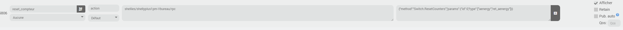

pour certaines prises shelly , celle là , une 1PM
il faut rajouter une commande :

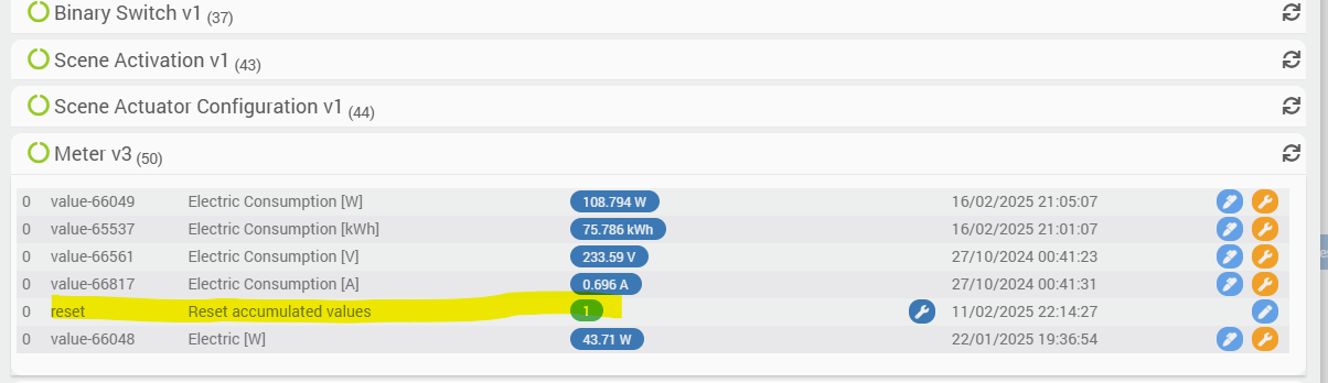

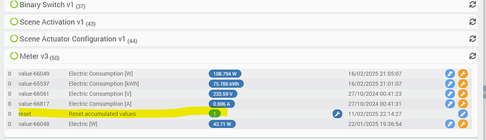

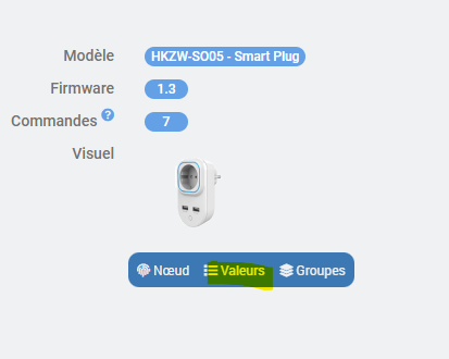

certains modules z-wave ; j’ai pas trouvé la commande , il faut le faire dans les parametres du module à la mano :
Si quelqu’un sait faire la commande ,je suis preneur, j’ai pas réussi
