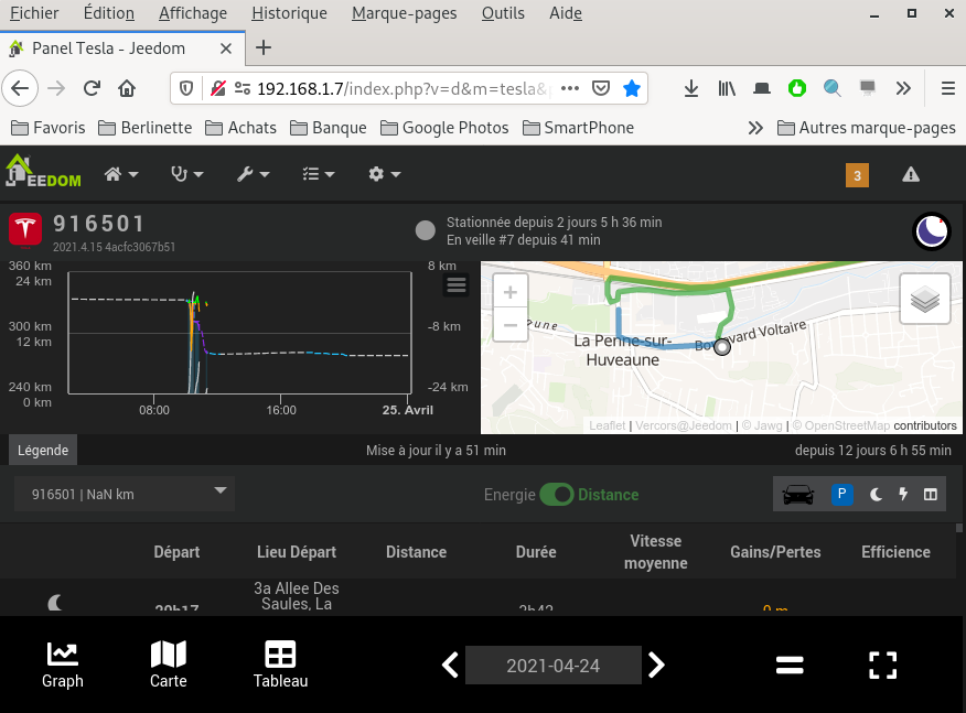

Le plugin Tesla fonctionne
Le plugin App Mobile fonctionne.

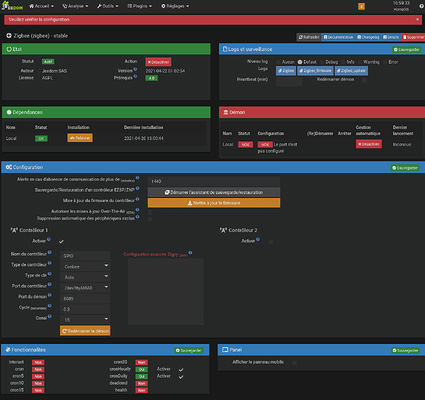

Le plugin Zigbee ne fonctionne pas.
Problème de configuration du module PaspBee II
Ce module fonctionne correctement avec l’application deConz et Phoscon App - Je suppose qu’il fonctionne correctement puisqu’il ne donne pas d’erreur. Par contre il ne reconnaît pas la « prise connectée Lidl » (demi surprise, elle n’est pas dans la liste des matériels supportés !!! Mauavais choix !!!)
Par contre, il n’est pas reconnu par le plugin ZigBee.
Deamon : NOK le port n’est pas configuré

Bonsoir @Gege13821
Les pb d’interferences entre clé et ssd ne devraient pas empêcher ton plugin de demarrer !
As-tu bien desactivé deconz ? zigbee et deconz ne peuvent pas foncitonner en meme temps ?
Passe ton module en mode debug, tu auras sans doute plus de log à nous donner.

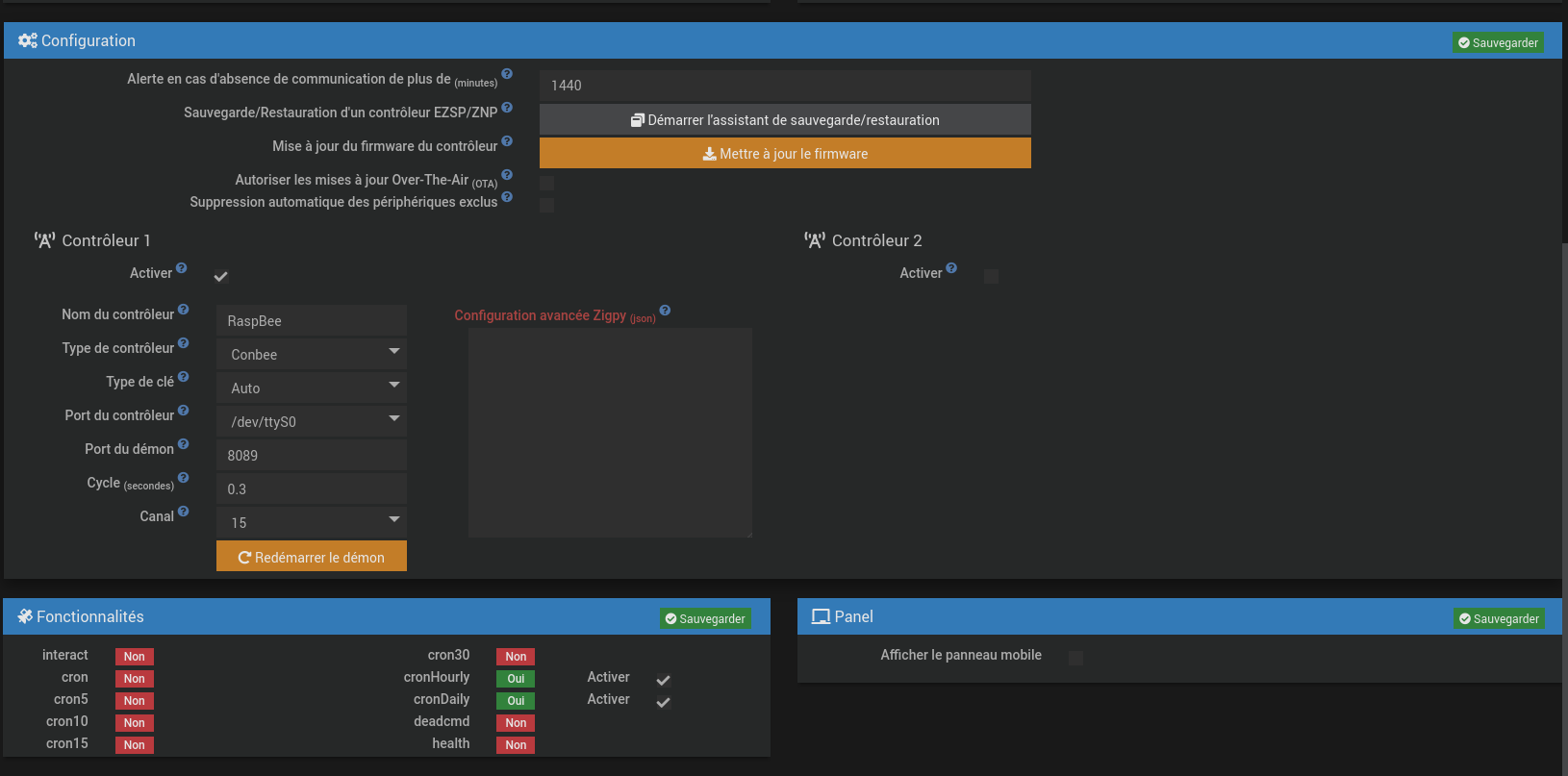

Utilisation de ma commande :
GCFFlasher_internal -l
Résultat :
GCFFlasher V3_17 (c) dresden elektronik ingenieurtechnik gmbh
Path | Vendor | Product | Serial | Type
/dev/ttyS0 | 0x0000 | 0x0000 | | RaspBee
J’ai pu récupérer le port du contrôleur et configurer le plugin.
Ne pas oublier de cliquer sur enregistrer (le démon est relancé automatiquement).
Tout est OK (config et statut)
Le plugin est opérationnel :grinning: :grinning:
