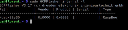

J’ai donc essayé de voir si la clé été visible via la commande : sudo GCFFlaher_internal - l
Et voilà le résultat :
Le module ne semble pas détecté :frowning: et je ne sais comment faire.

- Le votre est vue sur le port /dev/ttyS0.
Une idée en vrac, désactivez le Bluetooth interne du Pi et rebootez : pour voir si cela ne corrige pas la situation.
