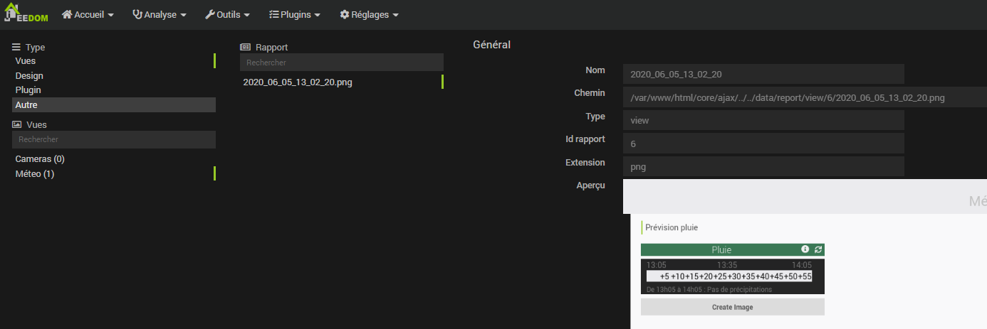

De ce fait j’ai tenté un truc ultra -basique à l’aide d’une vue
Et ben j’ai l’impression que ça ne tient absolument pas compte du thème Jeedom …

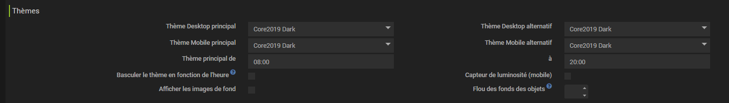

Chez moi tout est en dark et pas de bascule automatique …

Je crois que les rapports se font en theme light. Mais jamais utilisé les rapports et jamais touché à cette partie du core.
Merci Kiboost. Ouais… Effectivement, c’est ce que ça semble être et ça me plait qu’à moitié, car si on s’attache à faire un interface intégrée et propre, tant coté designs que vues etc…, le thème configuré fait partie de l’ensemble…

Les rapport ne prenne pas le theme car le systeme il y a 2 systeme pour les rapport : l’ancien qui n’est pas compatible avec les variable en css et le nouveau basé sur chromium. Sauf que sur les smart on a pas encore chromium donc il faut absolument les 2 donc pas de theme possible.
OK merci pour l’info.
Donc ça correspond pas à ce que je veux, je vais faire autrement
