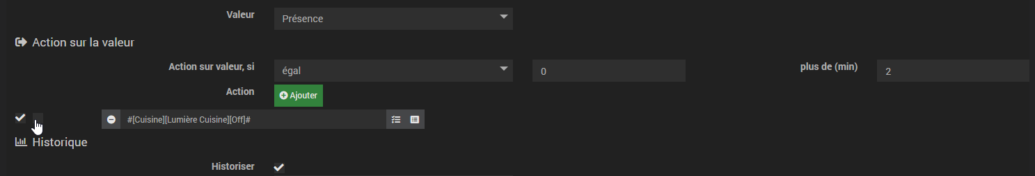

Dans l’onglet configuration de la commande info tu peux lui dire de lancer un scénario si la commande est à telle valeur pendant plus de x minutes.
Ça devrait faire l’affaire plus simplement.
Est-ce que tu as regardé coté paramétrage de ta commande avec une « action sur valeur » si valeur = 0 pendant + de 2min, en action, tu lances ton scenario (ou juste l’extinction de la lumière)

Merci pour vos réponses, j’avais complètement zappé cette possibilité.

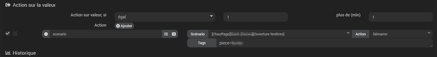

Vous pourriez me dire dans quel cas sert la seconde case que l’on peut cocher ? (exécuter l’action en // …)
Ça sert si tu ajoutes une deuxième action et que tu veux que les 2 actions 'exécutent en parallèle et pas l’une après l’autre.
