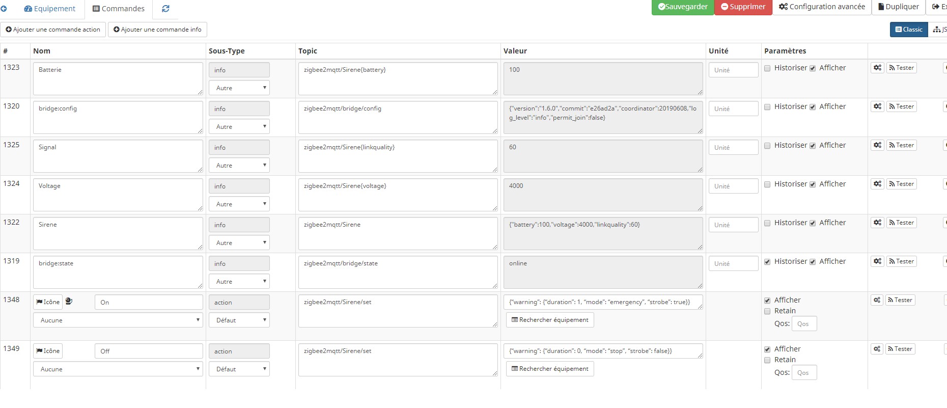

J’ai tenté de rajouter manuelle 2 commandes action pour faire un On Off :
Merci pour votre aide.

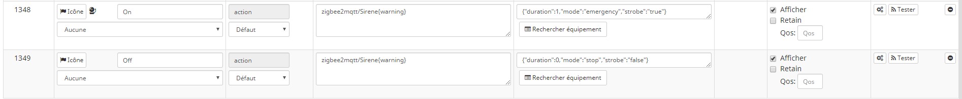

Merci pour ta réponse, ça ne fonctionne pas je me suis peux etre trompé c’est bien une commande action qu’il faut rajouter, voici les captures écran, j’appuie sur tester et rien ne se passe :

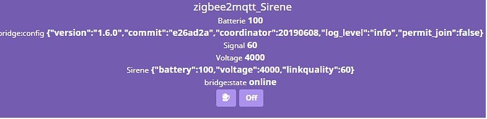

idem quand j’appuie sur l’icone Sirene sur mon Dashboard :

Message d’erreur :
Oui ce sont bien des commandes actions.
Dans le message d’erreur les " sont bizarres.
Tu les as saisies comment? Vérifies les et re-saisies les dans les valeurs des commandes actions avec la touche 3 du clavier.

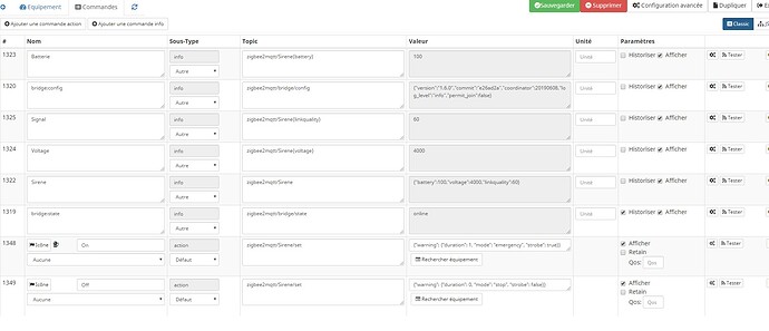

Alors la bien vue !!!
j’ai pas fait attention à la forme des guillemets qui sont des copier-coller depuis notepad++

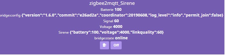

j’ai corrigé les guillemets et mes actions On et Off marche super ! et ta dernière commande très pratique je garde dans un coin en effet je viens de vérifier.
Plus qu’à rajouter dans mon scénario et mon alarme sera 100 % opérationnel.
