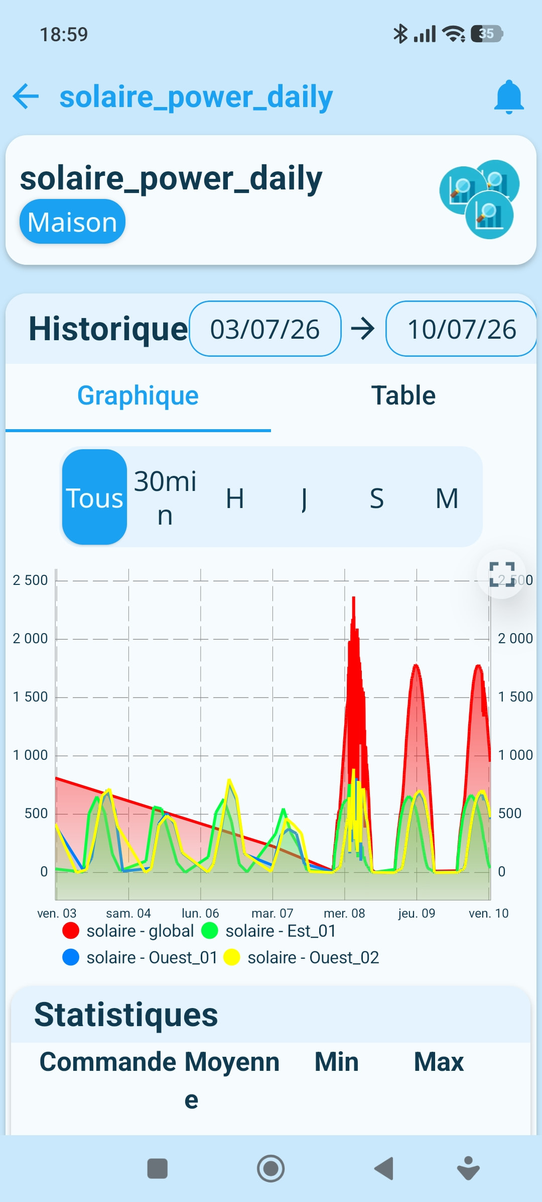

Je rencontre un petit problème avec les groupes d’historiques.
Voici un exemple :
En rouge, la puissance solaire instantanée totale
En vert, bleu et jaune la puissance des 3 micro onduleurs DS3 APSystems
La première info vient d’un shelly ; elle est mise à jour fréquemment, plusieurs fois par minute.
Les autres infos viennent de la passerelle APSystems (ECU), toutes les 5 mn.

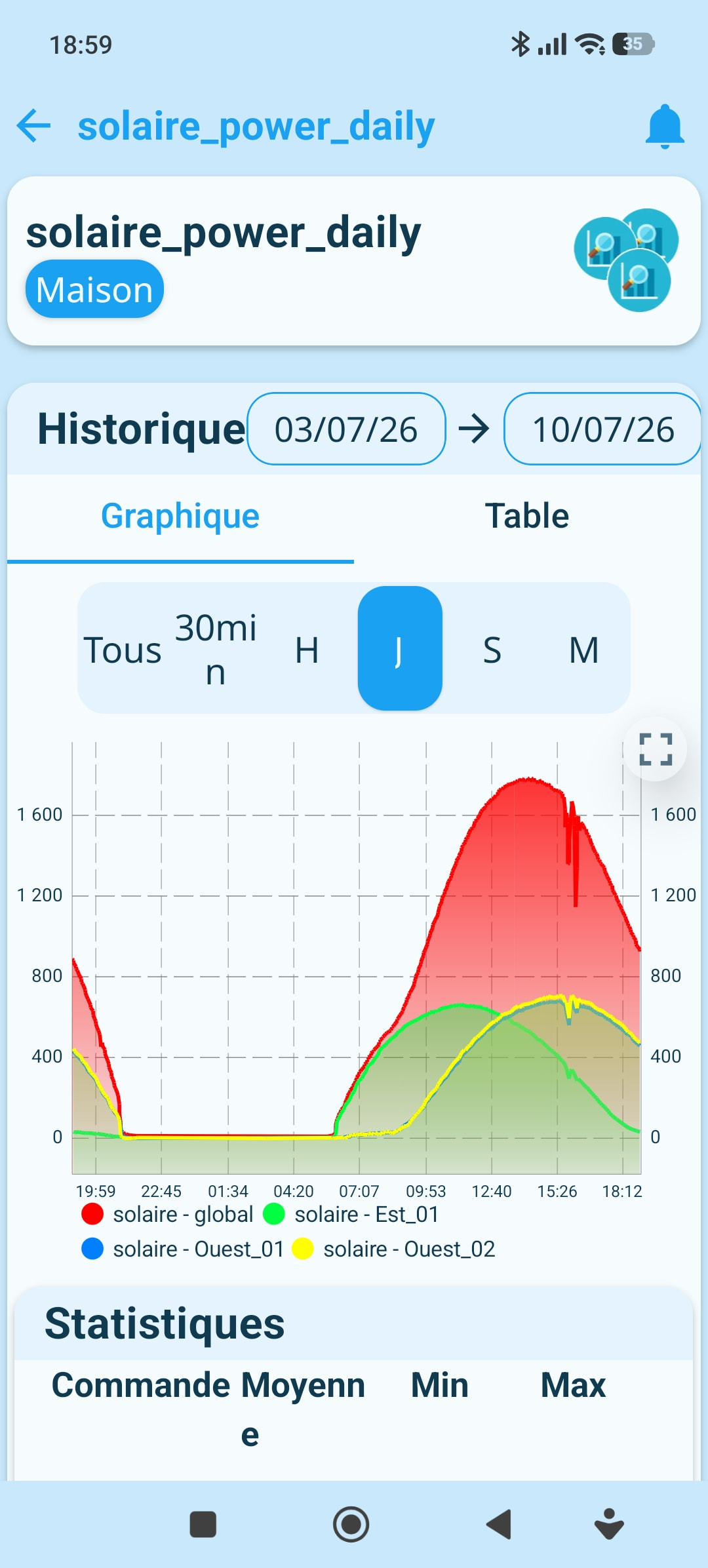

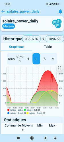

Lors de la consultation, je souhaite afficher le graphe du jour ; je clique donc sur le choix ‹ J ›
Ca m’affiche bien le graphe suivant :
Mais ca ne dure pas ; au bout de quelques secondes, le graphe revient au graphe par défaut (le premier).
C’est un peu énervant.
Je suppose que ca vient du rafraichissement des infos du premier historique …
Mais si par ailleurs, j’affiche seul (pas dans le groupe d’histo) l’historique de la prod totale, et que je clique sur le choix ‹ J ›, ce choix reste actif.
On devine que le graphe est toujours actualisé régulièrement, mais le choix reste bien sur la journée.
C’est un bug, ou alors j’ai raté une option ?

Je viens de m’apercevoir que j’avais inversé les 2 photos, ce qui ne rendait pas l’explication très cohérente ; je viens de rectifier.
Ce sera corrigé dans la prochaine version.
