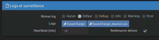

Oui, j’ai oublié que j’avais mettre un heartbeat dans ma config car il semble que le flux tombe de temps à autres sans que le communication de soit complètement coupée. La librairie Python utilisée dans la deanon ne détecte pas cette situation.
Le heatbeart relance donc le deamon lorsque rien n’a été remonté depuis un certain temps.
Je vais:
  • Mettre la doc à jour avec une rlflrence au heartBeat
  • Voir si je peux mettre à jour le plugin pour que le heatbeat soit automatiquement configuré lors de l’activation du plugin.
Ok merci, j’ai activé le heartbeat et je tiens surveillé !

J’ai publié une mise à jour et complété la doc pour le heartbeat.
