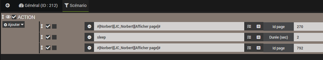

C’est un palliatif, mais tu peux automatiser le changement de page (histoire de remettre en service le flux image) via la commande « Afficher page » de ton équipement.
Un petit scenario lancé à 6h du mat’ qui affiche une page XX pour réaffiche la page YY et ca devrait régler ton pb.

afficher page te permet de changer de page sur JeedomConnect via une commande lancée dans un scenario Jeedom.
Il faut donc que tu bascules sur une page XX via « afficher page » et que tu reviennes sur ta page camera toujours via « afficher page »
Les numéros de page sont dispo en allant sur les paramétrages de jeedom :
exemple :
Norbert
c’est parfait
merci beaucoup
