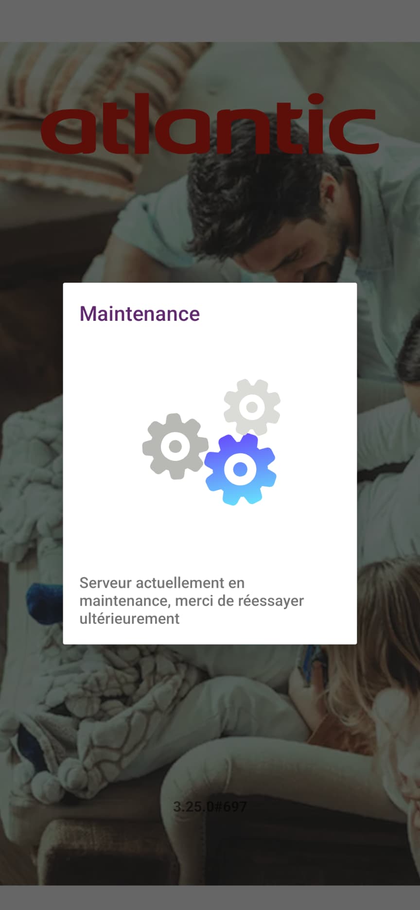

Le bridge fonctionne bien avec pas mal d’infos remontées sauf si tu passes par les pass actuator. Seul problème, c’est du cloud et de temps en temps ça plante. Et il y a une limite de changement par minute que tu peux faire, cloud oblige. Rétrospectivement, j’utiliserais plutôt des shelly ou assimilé

Et je ne peux pas laisser dire qu’il y a des problèmes pour piloter des radiateurs connectés via le Cloud car cela n’est pas exact.
Piloter/controler ses radiateurs via une liaison Cloud avec le serveur associé est parfaitement fiable et il n’existe pas de limitations de changements par minutes :smirk:

Egalement, concernant le cloud, je viens d’essayer de me connecter a l’appli et c’est en maintenance, comme vu sur ce screenschot ce qui illustre bien le propos de @faiseurdepluie .
