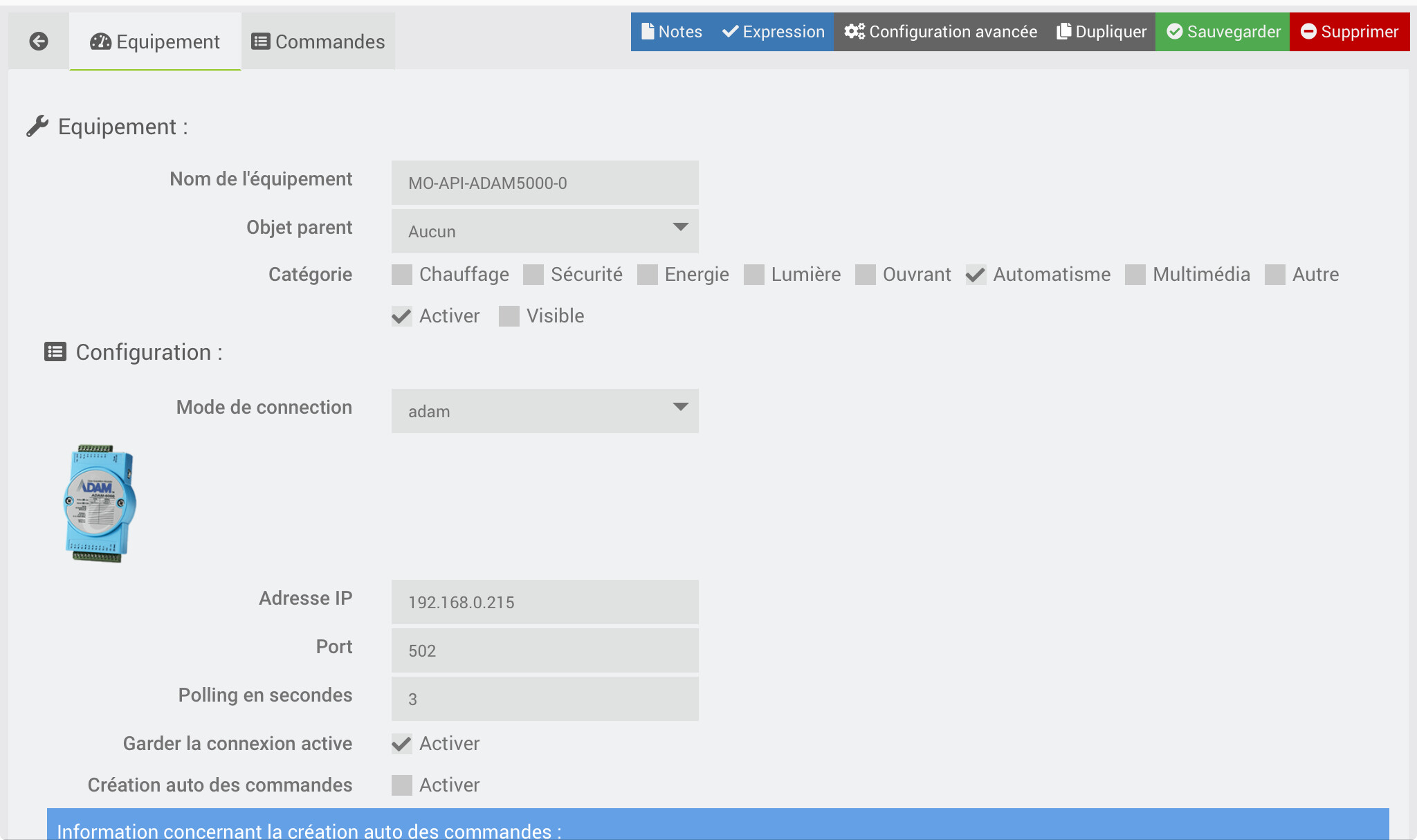

Après des essais concluants avec un boîtier modbus chinois, je suis passé à un système un peu plus conséquent à savoir un rack Advantech Adam 5000 contenant lui même des cartes Adam 5050. Le rack permet de connecter jusqu’à 8 cartes de 16 E/S paramètrable sur les cartes à l’aide de petits switch.
Tout fonctionne plutôt bien je l’ai intégré grâce au template « Adam » disponible dans le plugin.
Par contre j’ai une question au niveau du polling.
Je l’ai réglé à 1 seconde car j’ai câblé sur les entrées des boutons poussoirs qui activent des sorties. Cela fonctionne mais la charge cpu de jeedom est énorme. Si j’augmente le polling à 10 secondes par exemple, là aussi cela fonctionne mais les actions sont bien plus lentes (à la fin du cycle de 10sec si je ne dis pas de bêtise).
Savez vous comment prendre en compte immédiatement les informations d’entrée sans exploser la charge cpu ?
Merci pour votre aide :wink:

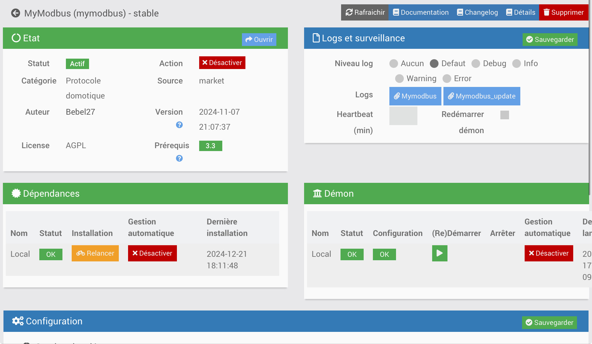

En effet, c’est bien MyModbus et c’est bien une ancienne version.
J’ai redéveloppé le plugin avec un démon qui nécessite moins de ressources et vous encourage à lire la nouvelle documentation ainsi que la page d’aide à la migration. Depuis le market ou la documentation officielle vous tomberez dessus.
D’après les retours que j’ai eus, cette version est bien moins gourmande en ressources, la migration vaut le coup.
