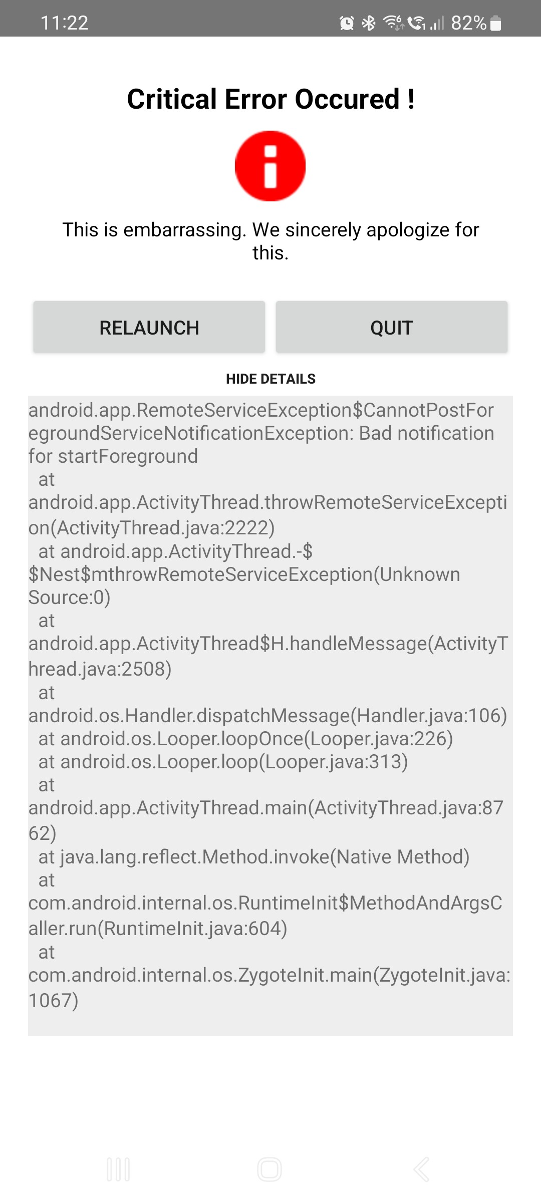

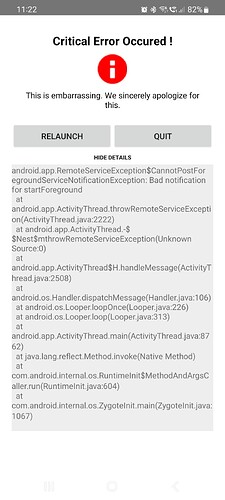

Problème, c’est quand je veux les recréer, j’ai un message d’erreur. Voir screenshot.
Les boutons sont bien créé, mais le nom n’est pas suivi et l’appui sur le raccourci n’a aucune action.

Pour continuer à avancer sur le sujet, j’ai désinstallé l’application du tel, tout purger et réinstallé.
Et… même erreur lors de la création du raccourcis Rapide sous Android.
