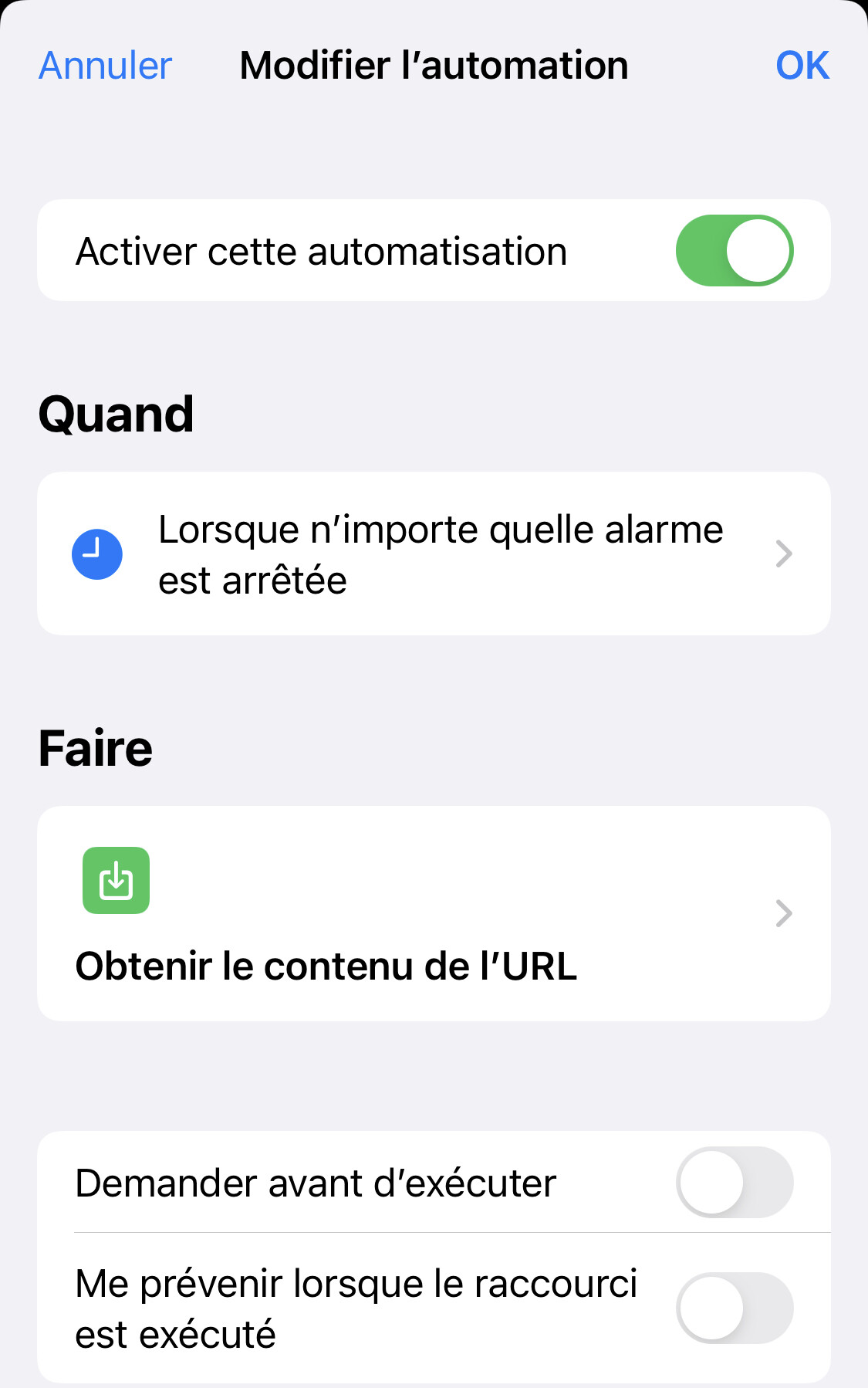

Par mégarde j’ai supprimé un raccourci iPhone fonctionnel qui me lançait un scénario jeedom
sauf que je ne me souviens plus comment procéder.
faut il bien choisir obtenir le contenu de l’url? ou autre
merci par avance

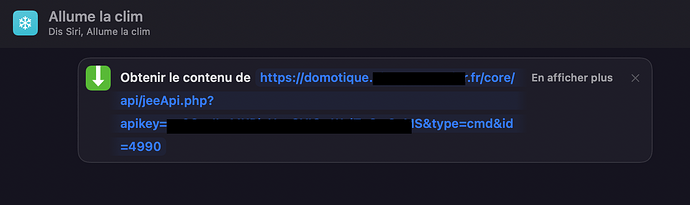

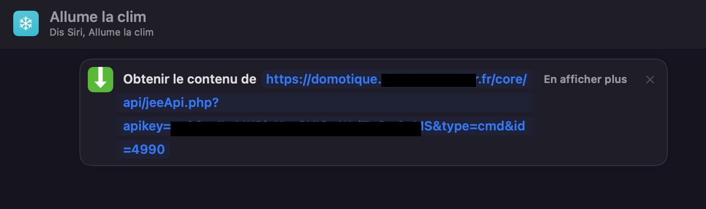

Merci pour votre retour mais hélas cela ne fonctionne pas …
J’ai pris l’ID du scénario et la clé api globale de jeedom pourtant …
Et c’est bien la méthode get?
Bon en fait je viens de m’en souvenir et il fallait mettre type=scénario&id=47&action=start
Mais merci à vous
