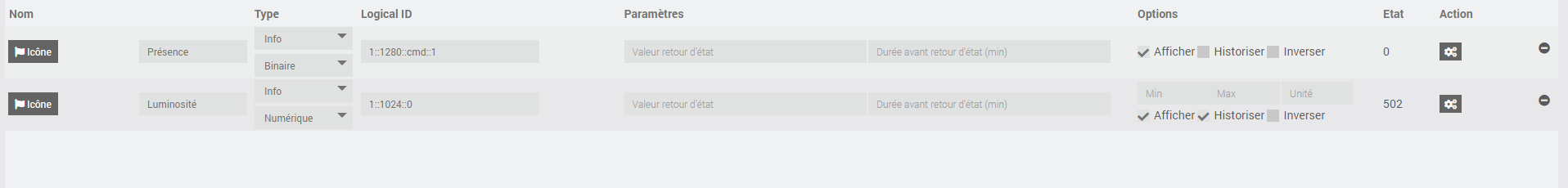

J’ai du mal à comprendre certaines fonctionnalités lié aux historiques en particulier les historiques liés à un capteur Xiaomi.

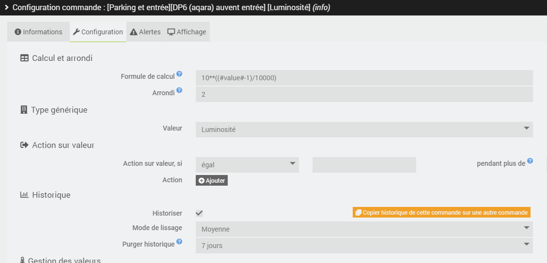

En principe j’ai configuré le capteur pour avoir un historique de la luminosité sur une semaine.

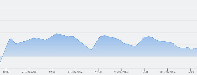

Mais quand je consulte l’historique, de la valeur voila ce que j’obtiens.
Pas d’information sur plus d’une journée.
J’ai dû rater quelque chose merci pour votre aide.

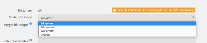

Par ailleurs je souhaiterais savoir à quoi correspondent les quatre possibilités suivantes:
Moyenne c’est une moyenne sur quelle période (heure, journée…) ?
Idem pour maxi mini ?
Et quand on choisi aucun quel est le résultat?
Pour votre première question, ôtez moi un doute : vous avez réglé sur « une semaine », la semaine dernière ? Par aujourd’hui ?
Pour le mode de lissage c’est assez parlant !
Aucun : signifie que chaque valeur est conservée !
Les autres, j’ai déjà vu passé l’info mais je l’ai plus en tête exactement. Petite recherche ou tests pour savoir exactement.
Test : crée 3 virtuels = la valeur. Mettre les lissages sur min / moyen / max et regarder le résultat dans 1 mois.
Mais en gros l’idee est de diminuer la memoire occupée. Si un capteur envoie une info route les minutes. Demain vous aurez une info toute les 5 minutes (représentant la moyenne de toute les info), et la semaine prochaine, plus qu’une info toute les heures.
Ps: comme vous le voyez, ce capteur n’envoie pas souvent de mesures (pas de lise a jour toutes les 3 min) donc un mode de lissage a moyen ou aucun ne changera pas grand choses. Si vous aviez une valeurs tte les 3 minutes, ca changerai pas mal)

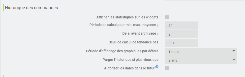

Cela se définit dans la configuration onglet équipements :
Tous les points remontés à jeedom sont gardés dans l’historique, ce qui selon les équipements peut faire beaucoup au bout d’un moment mais est très utile lorsqu’on veut regarder quelque chose de manière un peu plus fine.

Le réglage sur la semaine a été fait il y a longtemps plus de trois mois.

Configuration de Jeedom : Réglages > Système > Configuration
J’ai jeté un coup d’oeil et effectivement ça ne semble pas lié.
Merci pour la précision. En fait je pensait qu’il était possible de faire un réglage par type de capteur.
Si je comprend bien le document mais cela ne me parait pas corrrespondre à la réalité. Le mini le maxi et la moyenne se cumullent sur 24 h mais si je prend la température de mon jardin qui est callé sur moyenne
J’ai une température toutes les heures. J’avoue etre un peu perdu.
Je crois que c’est moi qui suis allé (encore) trop vite. En fait, période de calcul ça doit être pour les statistiques qu’on peut afficher sous les widgets. Pour le calcul des valeurs à garder c’est sûrement plutôt « Archiver par paquets de » :

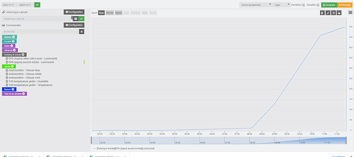

Pourquoi vous ne voyez pas l’historique ?
Honnêtement, je ne sais pas !
Il faudrait qu’un spécialiste voie votre post !
J’aurais essayé de décocher l’historique. Puis DEMAIN la remettre. Au cas où c’est un bug étrange…
en tout cas, normalement, ca fonctionne !

« Pour les parametres normalement c’est documenté, pour résumé ça dépend de la période d’archivage, par défaut c’est 5min sur toute les valeurs depuis 05h ou 06h du matin, avant c’est 2h. »
