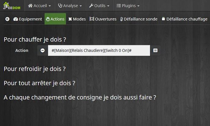

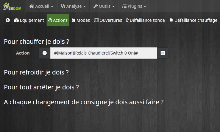

J’ai 4 thermostats qui si besoin de chauffer allume la chaudière (Pour chauffer je dois? [Chaudiere][On])
Par contre je ne met rien pour arrêter dans mes thermostats.

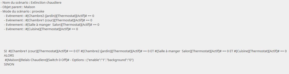

Je gère l’arrêt de la chaudière par un scenario provoqué sur chacun des 4 thermostats (Evénement [thermostat1][Actif] == 0 …)
Mon scenario ne contient qu’un bloc SI les 4 thermostats sont à 0 alors Action [Chaudiere][Off]
Il y a peut être de meilleures façons de faire.
