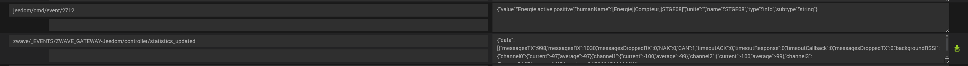

Bonjour, je me pose une question concernant la réutilisation des commandes d’un équipement que l’on transmet en MQTT. Lorsqu’on coche la case « transmettre l’équipement en MQTT » cela va générer dans MQTT2 un topic par commande de la forme jeedom/cmd/event/2712 où 2712est l’ID de la commande. Ne serait il pas plus logique que le topic crée fasse référence d’abord au plugin puis à l’quipement et enfin à la commande? Genre jeedom/teleinfo/compteur/ et ensuite dans un json l’intégralité des cmd, value, … Ce serait plus facile de récupérer toutes les données associées à un équipement plutôt que de devoir toutes les sélectionner les unes après les autres. Ou alors c’est possible mais j’ai loupé un truc qq part?

Si c’est une autre application que jeedom il faut oui lui fournir les id mais c’est la seule solution pour qu’un changement de nom de commande ne casse pas tout
Oui j’ai bien compris ça mais oublie que j’ai évoqué le nom et remplace par id ça devient jeedom/nom_du_plugin/id_de_l'equipement/id_de_la_commande

je dois mal m’exprimer ou alors mon idée est complétement débile mais si on transmet l’équipement comme la case à cocher le dit alors il me semblerait logique que le topic de publication indique l’équipement dont il s’agit afin de le retrouver facilement. Il suffit alors de s’abonner au topic de cet équipement et on retrouve toutes les commandes sans avoir à les chercher les unes après les autres.

Ok je comprend mais non quand tu coches transmettre un équipement en vrai ca transmets les commandes de l’équipement et pas l’équipement lui meme d’ou le sous topic. De toute facon c’est plus changeable maintenant sans tout casser chez tout le monde.
