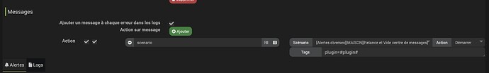

Je cherche à identifier dans le centre de messages des messages bien précis et les effacer.

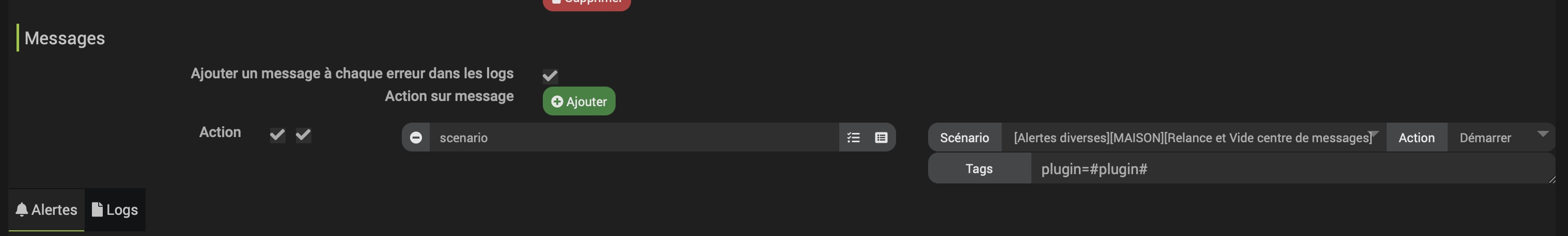

J’ai fait Ajouter une action sur message et j’ai mis démarrer un scénario avec un tag
de ce que j’ai compris sur l’utilisation dans la doc j’ai indiqué en tag : plugin=#plugin# pour avoir le nom du pluging qui est l’objet du message.
Ensuite j’ai créé un scénario pour traiter :
normalement si j’ai bien compris, lorsque le tag plugin sera égal à zigbee les actions qui sont dans le scénario devraient s’exécuter, mais ce n’est pas le cas.
Le résultat reste déséspérement : Je vais évaluer : « defaut » == « zigbee »
Résultat : false
Ma conclusion après plein d’essais et de lectures plus ou moins pédagogiques c’est que je n’ai rien compris et qu’il faut mieux demander de l’aide à ceux qui savent.
Alors help me svp :slight_smile:

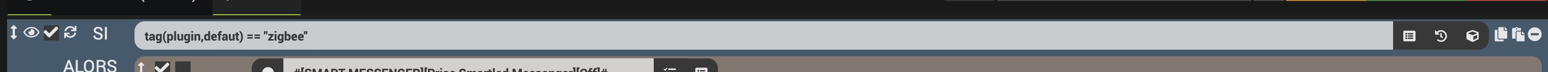

tag(plugin) te donne quoi ?
Perso j’éviterai d’appeler le tag plugin, je mettrai source=#plugin#
Dans le SI je testerai tag(source)== ‹ Zigbee ›

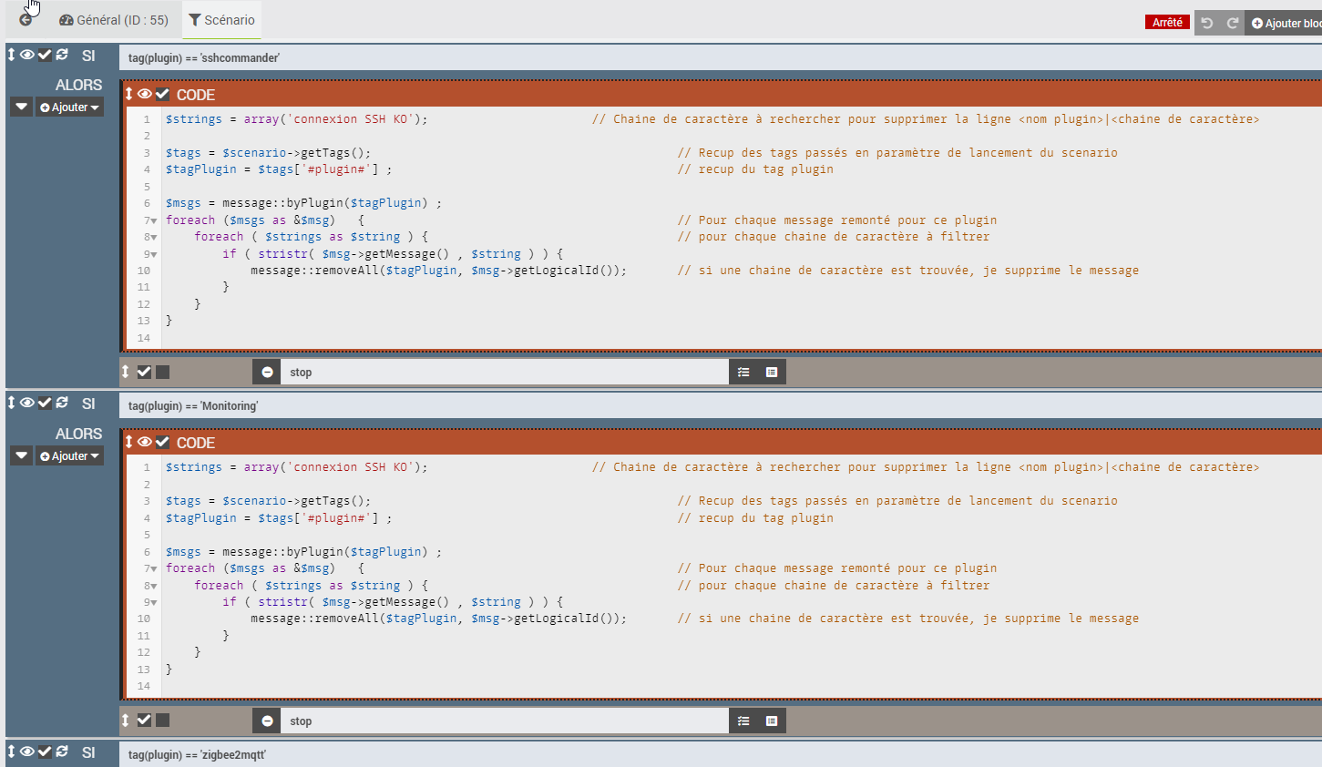

Je pense avoir déjà fait exactement ce que tu souhaites,
lancement d’un scenario avec en tag le nom du plugin et en fonction du tag, filtrage de messages suivant une chaine de caractère dans ce dernier
sur ta syntaxe (par rapport à la mienne), à part le fait que tu ais rajouter « défaut », pas de difference… du coup, essaye de supprimer défaut !
fait nous aussi passer les logs de lancement du scenario.
dernier point, le om du plugin correspond au nom d’affichage :
et attention aux min/majuscules

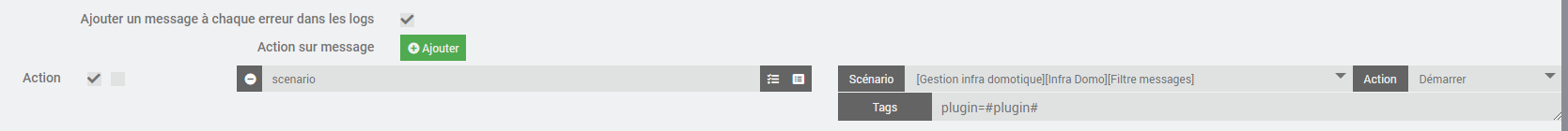

@ngrataloup c’est exactement ce que je veux faire, on doit être nombreux à faire ça de toute façon car il y a des messages d’alerte qui arrivent sans influer sur le fonctionnement et qui polluent la lecture des vrais messages d’alerte.
Du coup, je n’avais pas fait d’erreur dans mon interprétation de ma lecture de la doc. Par contre si je comprends bien, le souci viendrais de mon message qui n’est pas considérer comme une erreur par le centre de logs. J’ai donc coché les autres cas d’ajout de message pour voir si ça marche mieux et identifier à quoi il est assimilé.

$strings = array(
  'Erreur lors de l\'exécution du cron Cette action ne peut pas être exécutée pour cet appareil HomeAppliance did not respond to connection initialization requests in time, it might be offline');
$tags = $scenario->getTags();
$tagPlugin = $tags['#plugin#'];
$msgs = message::byPlugin($tagPlugin);
foreach ($msgs as $msg) {
  foreach ($strings as $string) {
    $strMsg = str_replace("&"."apos;", "'", $msg->getMessage());
    if (stristr($strMsg, $string)) {
      message::removeAll($tagPlugin, $msg->getLogicalId());

Pour savoir ce que renvoie vraiment le message, il suffit de logger $msg->getMessage() avec un $scenario->setLog() ET de sélectionner log brut pour voir le vrai contenu de la chaîne de caractères.
Tu verras que tu as ' au lieu de '.
Il faut donc transformer tous les ' par ' avec $strMsg = str_replace("&"."apos;", "'", $msg->getMessage());
