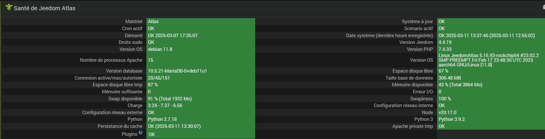

J’ai par exemple ce module qui n’a pas communiqué depuis 450 jours et tout semble aller bien ( il n’a plus de pile )
Donc ma question : Comment savoir si un module est défaillant ou n’a plus de pille ?
Faut il regarder s’il y a des loupés dans les réveilles ou dans la date de dernière comm ?
Je suis sur Atlas 4.4.19 avec tout les plugin up to date (11/03/2025)
Merci d’avance,

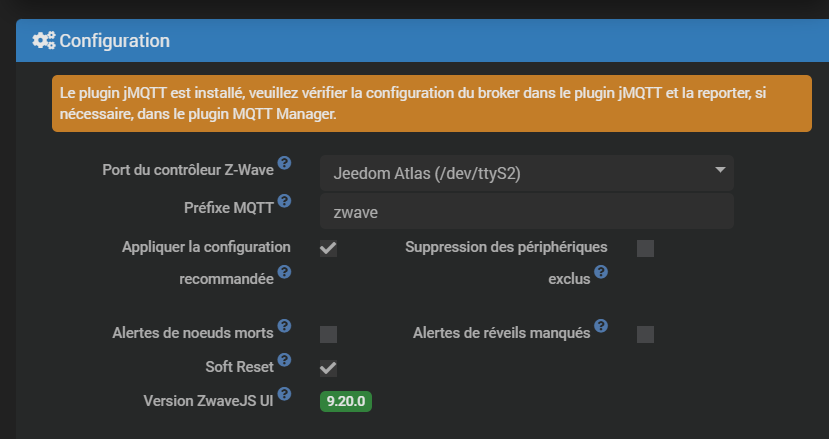

On peut voir la partie configuration du plugin ?
Je viens de voir les coches… je n’avais pas fait attention :slight_smile:
Donc si je coche Dead, je serai notifié par message, Par contre il n’y a plus d’affichage visuel comme avant sur la santé ? c’est bien ca ?
Je trouvais ca pas mal comme info car c’est quand meme etrange d’afficher que tout est OK dans la santé alors qu’il est dead.
Attention dans ton cas c’est l’option « Réveils manqués » qui te concerne.
Rien de visuel dans la page Santé pour un module sur pile (tu ne sais pas s’il est dead, c’est-à-dire qu’il ne répond pas au ping, ou s’il a juste manqué un réveil).
Par contre le status change pour un module 220V s’il ne répond pas au ping.
