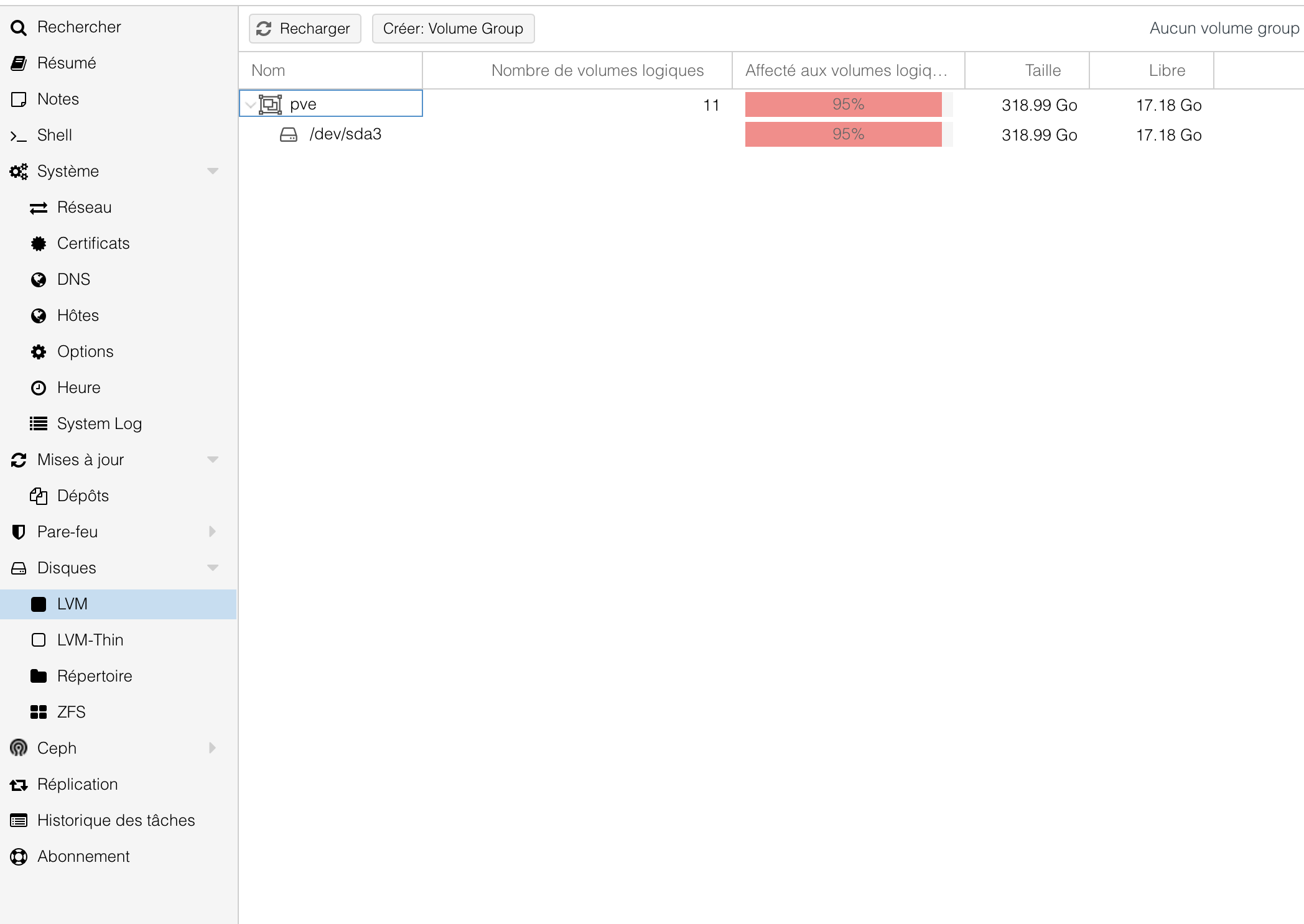

sur mon interface proxmox je vois ceci :

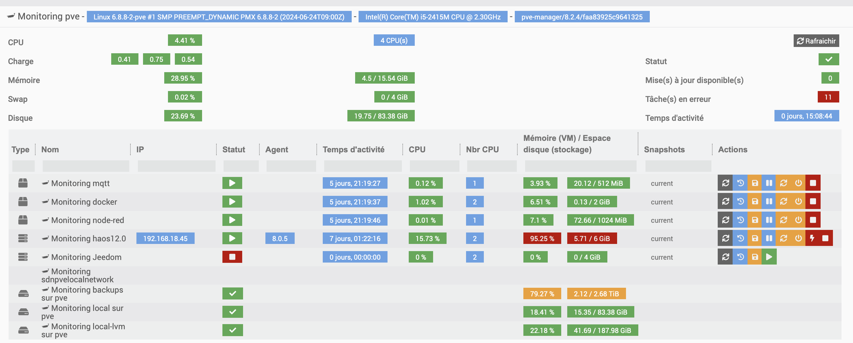

le disque a l’air quasiment plein… et sur le plug in je ne vois pas la meme chose. je pense qu’il y a un truc que je n’ai pas compris mais j’aimerais comprendre .
je te laisse chercher sur google pour savoir ce que c’est un lvm, tu dois voir ca comme tes partitions; donc il n’est pas plein mais il est affecté (d’où le titre de la colonne) à 95% (la totalité en gros)
le plugin affiche l’espace disque dispo pour le serveur proxmox lui-même, la même chose que dans le « résumé » sur l’interface proxmox.
