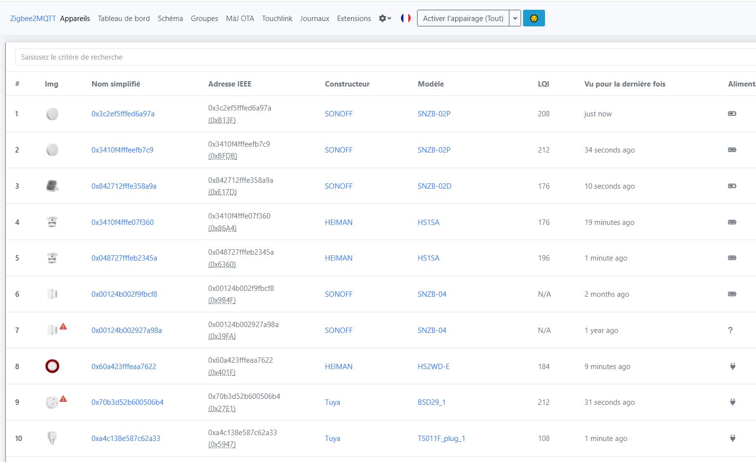

Bonjour à tous.
J’ai une question bien précise qui trote dans ma tête.
Dans mon réseau zigbee:

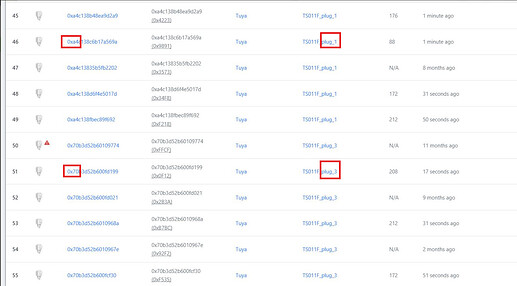

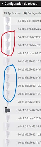

Que veut dire comme exemple sur ma photo les prises qui ont un arrière plan en blanc ( entouré en rouge ) et les autres grisés ( entouré en bleu ) ? Merci

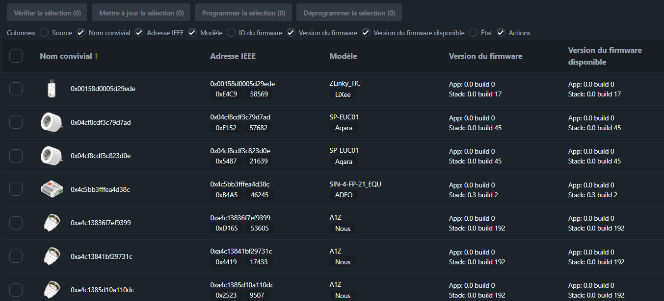

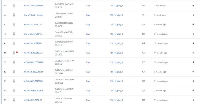

En montrant les détails de la vue zigbee2mqtt (modèles, versions des firmwares), il serait peut être plus facile de répondre.
Peut être dû à la date d’intégration des prises en fonction de la version zigbee2mqtt.
c’est mieu comme sa .

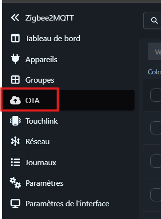

Comme précisé dans ma 1ère réponse. Sur la page de zigbee2mqtt. En l’occurance, sur la page OTA.

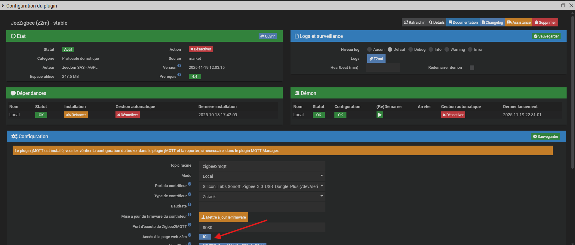

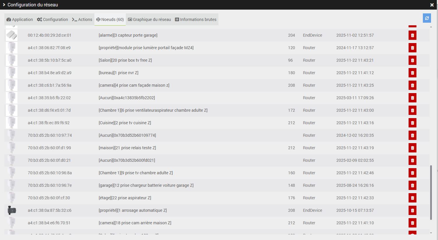

moi je suis sous jeezigbee et jmqtt. et j’ai pas ce que tu me dit .
ah je suis sous jeedom luna.
moi j’ai sa.

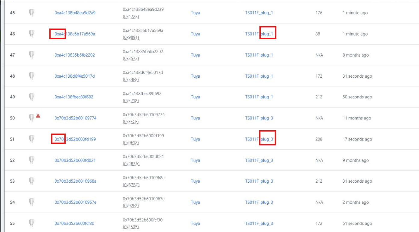

La réponse est là.
C’est que ce n’est pas la même version hardware.
Les 0xa4… sont en V1 et les 0x70… sont en V3.

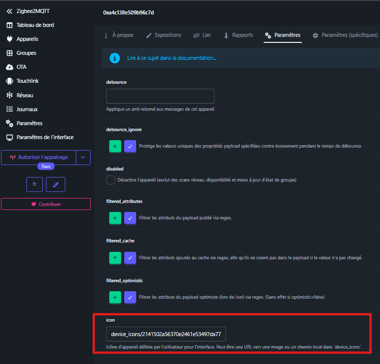

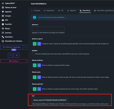

Si toutefois la vue d’images différentes vous est atrocement insupportable, vous avez la possibilité de les modifier en copiant le chemin de l’image que souhaitez conserver et en collant ce même chemin dans les paramètres de celles à modifier.
