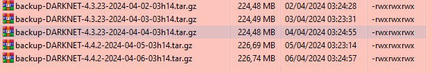

Aucune remontée de bug ici, juste une observation, et je ne retrouve pas d’explication dans le changelog, donc je partage l’info. J’ai observé que depuis le 4 avril mes sauvegardes sont un poil plus compactes, j’ai perdu 10 à 20Mb. Rien d’alarmant, si c’est une optimisation, c’est bienvenu et tant mieux, mais si ce n’est pas fait exprès, ça peut cacher quelque chose.

Je vais essayer d’extraire deux archives et de comparer là il y a des différences, il y a peut etre une explication logique, je crois que j’ai du supprimer le plugin mobile à l’occasion de la migration, c’est peut etre juste ça.

4.3.23 vs 4.4.2 (gauche/droite)
Il y a des différences « de taille » mais clairement le plugin mobile a été supprimé (j’avais zappé !) et il explique bien la différence !
Pour information la différence de taille observée est bien intégralement ou presque liée à la suppression du plugin mobile.

J’ai quand meme vérifié dans 2/3 backups avant/après pour être sûr de mon coup, mais c’est bien ce qui explique la différence !
