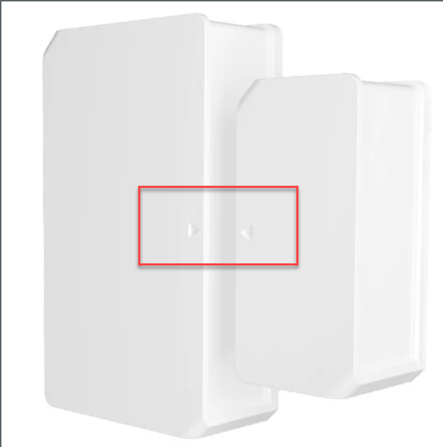

Question qui peut paraitre stupide mais bon
Avez-vous bien mis le capteur dans le bon sens de détection ?
Il y a une flèche sur l’émetteur et le récepteur qui doivent être face à face.
Si c’est ok , repassez en inclusion zigbee sur un module et repassez en appairage sur le module.

Le module et l’aimant sont bien positionnés en face pour chacun des 3 modules.
