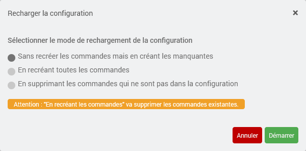

Tu es sur le plugin ZwaveJS ?
Si oui tu as essayé le bouton suivant de l’onglet commandes ?
Je tenterais la 1ere option dans un premier temps avant de faire quoi que ce soit de plus « invasif » comme désinclure et réinclure le module

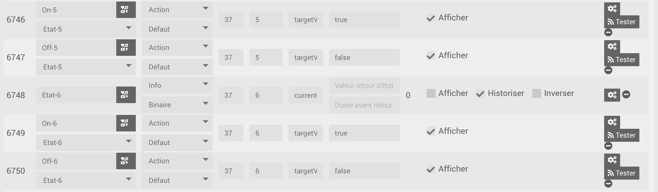

Dans Jeedom un équipement c’est un équipement physique.
Si un module à deux sorties dans jeedom tu n’aura qu’un seul équipement.
Avec le plugin virtuel, tu peux par exemple créer un second équipement virtuel qui correspond par exemple à ta deuxième sortie mais ça n’a rien à voir avec l’inclusion et ce n’est pas ce qui est fait en standard, on le fait généralement qu’en cas de besoin (par exemple pour utiliser avec google home).
Est ce que tu peux faire une copie d’écran des commandes de ton équipement ?
Tu dois avoir un truc comme ça pour les deux commandes dans le même équipement.
