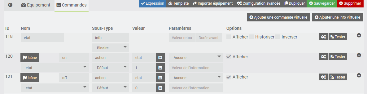

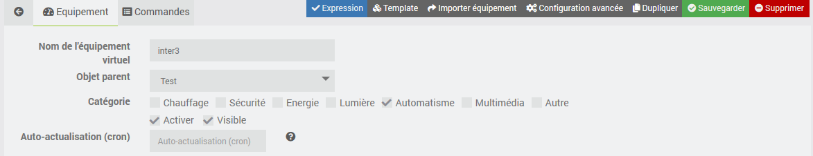

Tu n’as qu’à te créer un switch virtuel et tu agis dessus comme un interrupteur ON/OFF.
Dans ton scénario, tu mets en déclencheur l’état de ce switch.
Concrètement, ton virtuel ressemblera à ça :
