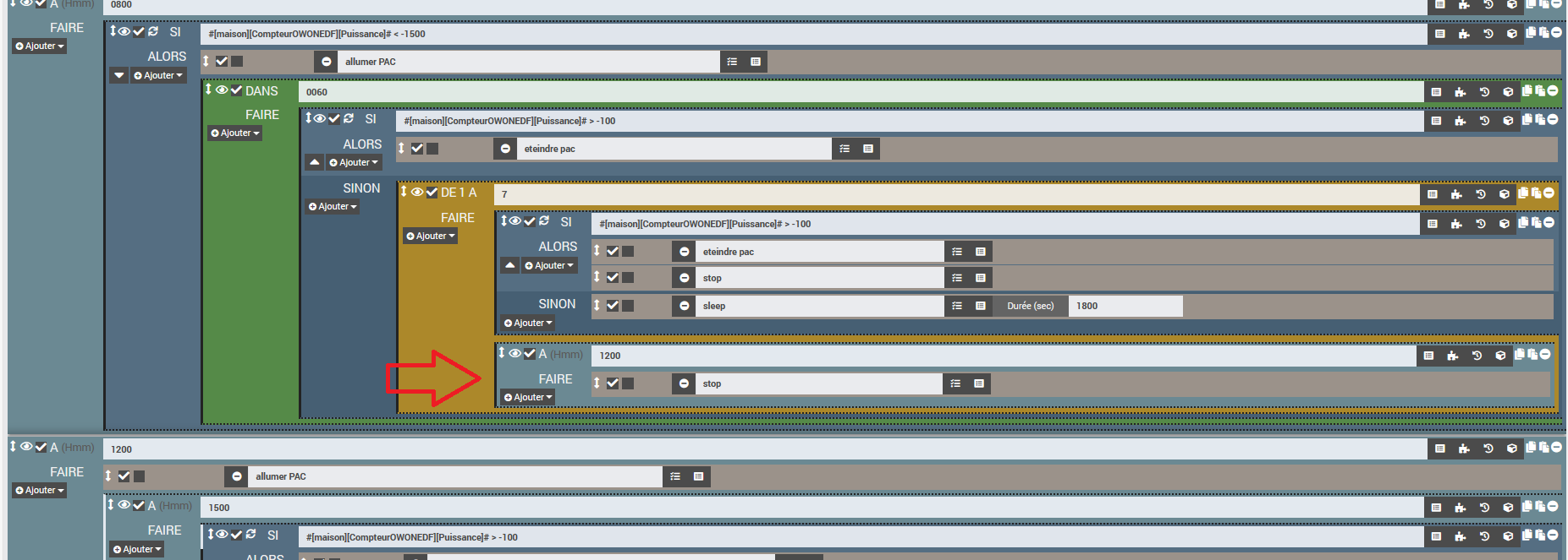

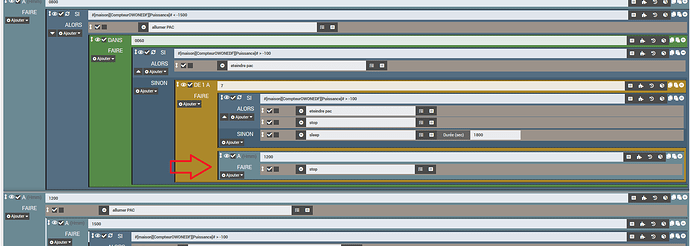

Avec ce symbole il va répéter tout le scénario au prochain lancement, or d’après son image il veut refaire juste le dernier bloc.
Perso je ferai ça

Citation « à quoi correspond de 1 à 99 ? »
Il va faire au maximum 99 boucle (nombre à adapter bien-sur en fonction des besoins).
Si on traduit ma proposition quand il arrive sur la boucle
  • il « compte » en partant de 1
  • il fait le si
    – Si oui il arrête la pac et le scénario (commande stop donc arrête la boucle)
    – Si non il attend 1800s (30m) puis passe à la boucle 2 refait le si et ainsi de suite jusqu’à ce qu’il soit à 99

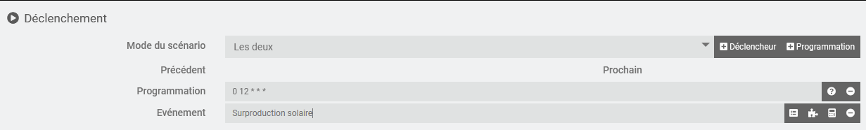

Déjà au niveau du déclenchement de ton scénario tu peux faire ça :
du coup il se lance tous les jours à 12h ou dès qu’il y a une surproduction solaire
Ensuite dans ton scénario tu test d’où viens le lancement (midi ou surprod) et tu fais les actions que tu veux derrière

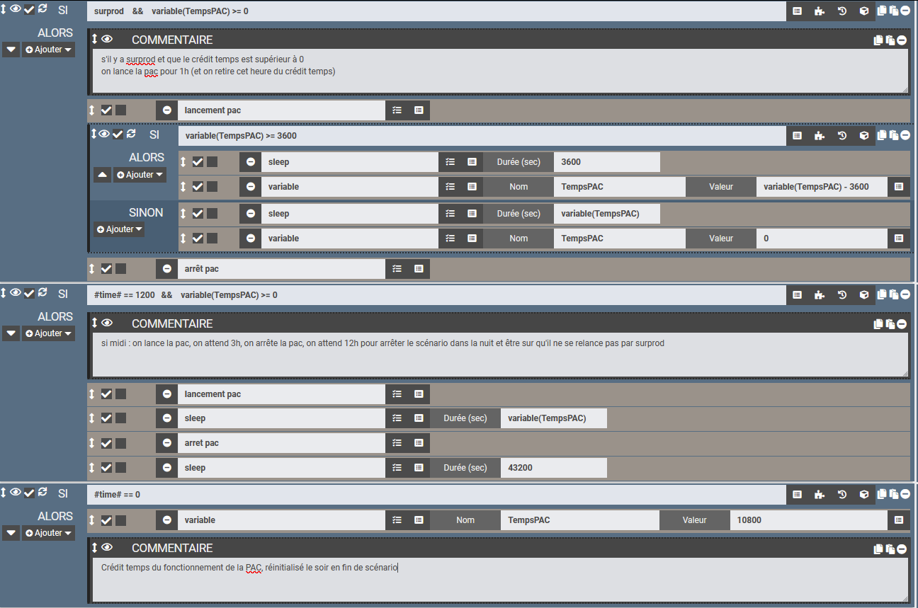

Entre temps j’ai fait ca
Ca marcherai ???
Si j’ai bien compris ce tu veux, c’est que si c’est midi (qu’il y ai surprod ou non) la pac se lance pour 3h et ensuite plus rien

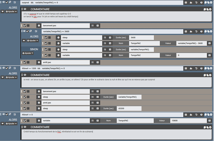

On pourrait partir sur un truc comme ça :
Au niveau de l’arrêt du premier bloc il faudra surement retravailler le tout, car la il s’arrête même s’il y a surprod et que le crédit temps n’est pas terminé.
Il faut aussi rajouter un déclencheur au scénario à minuit pour réinitialiser le crédit temps.
En tout cas à adapter à votre fonctionnement, tester, ajuster, retester, réajuster, encore et encore …
