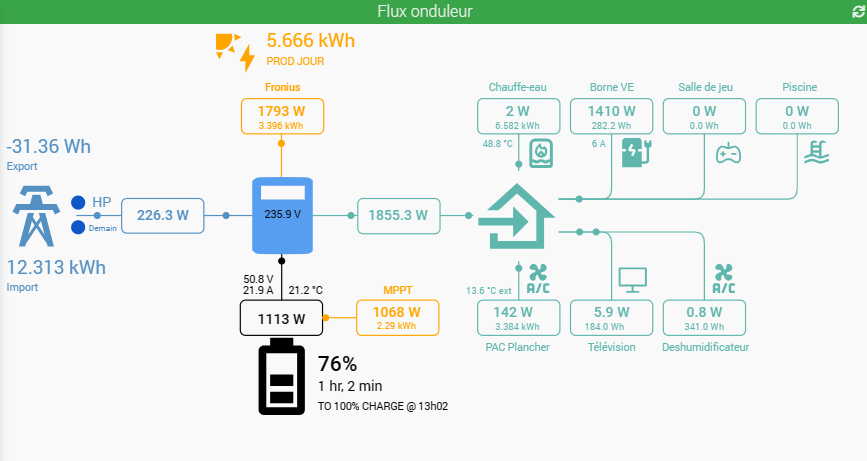

Voici un exemple de schéma de mon installation:

Bonjour et merci pour la réponse;
je reformule, je suis actuellement avec des capteurs positionnés comme sur mon schéma, je souhaiterais savoir si le fait d’avoir une batterie et/ou du routage solaire ne fausse pas l’interprétation que peu faire le plugin SUIVI-CONSO des différents consommateurs.

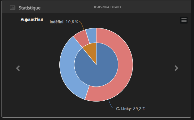

Le plugin est capable de gérer une arborescence d’équipements. Par exemple:
avec autant de niveaux que tu le souhaites. Sur chaque niveau tu as un camembert de répartition des consommations et on calcul également ce qui n’est pas identifié par rapport au total du niveau supérieur.
Voilà ce que le fait le plugin. Tu peux organiser tout ça selon tes besoins. Mais par contre il faut fournir pour chaque équipement les infos de consommations ou de production.
SuiviConso va afficher les données que tu vas lui fournir. A toi de lui fournir la bonne info en tenant compte de ton routage ou de ta batterie
Par exemple, j’ai 2 arborescences dans le plugin.
  • Une avec la conso globale de ma maison et en sous-équipements leurs consommations par matériels. Peu-importe si la fourniture de l’électricité est le réseau EDF, les panneaux, ou les batteries.
  • Une deuxième avec en maitre la conso globale de ma maison et en enfant la conso de mon Linky. Comme cela l’indéfini dans le camembert est l’autoconsommation
