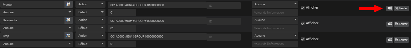

Tu devrais avoir la liste des commandes principales:

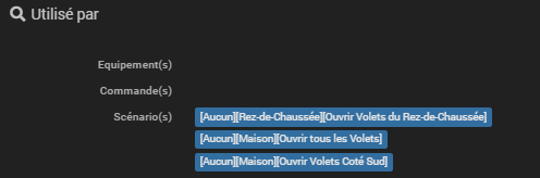

En regard de la commande "Monter" par exemple, clique sur les pignons
Vont apparaitre le(s) scénario(s) lié(s) à cette commande
Enfin, en cliquant sur le scénario, tu pourras l’ouvrir et regarder son paramétrage pour en modifier les heures
Merci dan_73
Aucun scénario associé. Par contre, je vois un plugin relatif aux volets. Je vais explorer ça.
