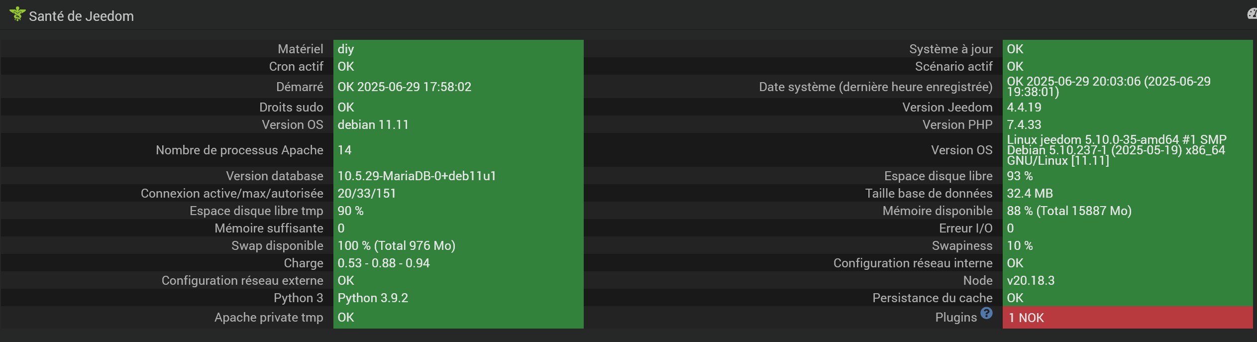

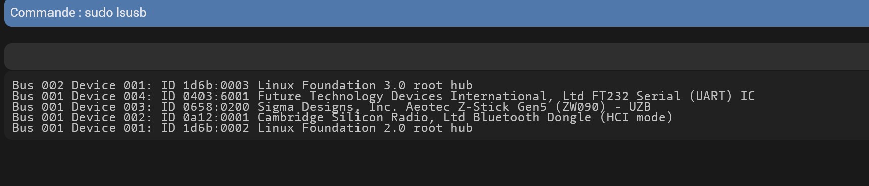

j’ai mis à jour le firmware de la clé
voici mes logs merci pour toute aide

Pourquoi le port en tryUSB0? Vous n’avez pas le port en by-id? Si vous ne comprenez pas la question, donnez la liste des ports usb diaponible dans le menu deroulant.
Merci pour la réponse voici le menu déroulant
avec by-id

Avec le recul, j’ai un doute sur la détection de ma clé, je
vais la débrancher puis la rebranchée en passant, je suis sur la dernière 2.4.0
Il n’y a pas de clé zigbee dans la liste.
Sonoff | Zigbee 3.0 | Dongle Plus-E
je vais vérifier mon câblage la box est dans le garage
Quel blaireau je fais j’ai branché mon onduleur deye hier, je n’ai pas vérifié ?
l’USB était débranché.
Merci pour la solution :rofl: :rofl: :+1:
