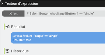

0,0 n’est pas une valeur numérique à cause de la virgule. Il faut mettre les "

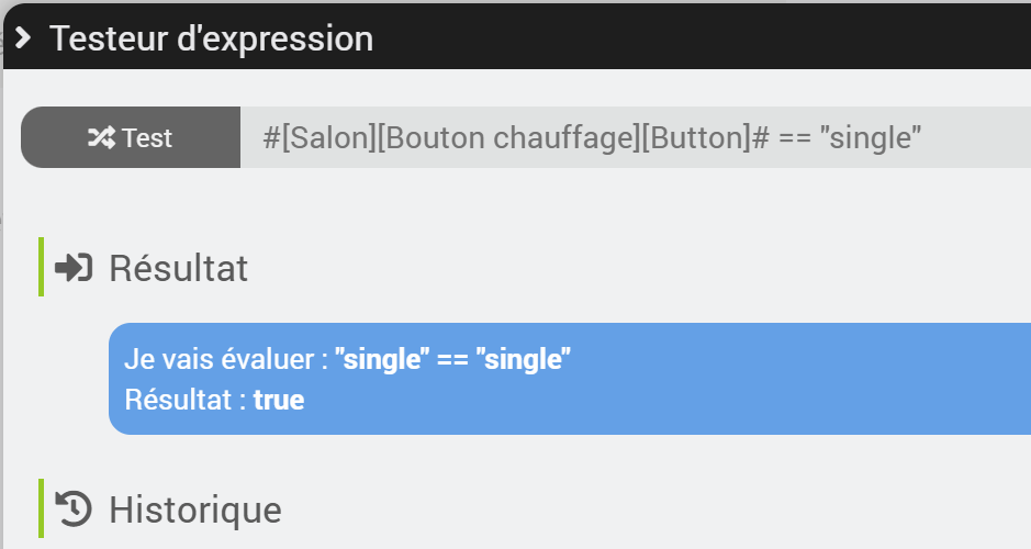

Dans le testeur d’expression:
image ou image
Expression non valide:

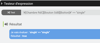

Avec matches, ça ne marche pas toujours. Il faut utiliser == ou === pour tester si la valeur de la commande est "0,0".
image image
Ben si ça marche :

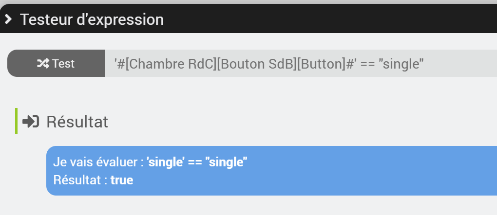

Avez-vous le paramètre « Guillemets automatiques » coché dans Réglages>Système>Configuration>Équipements ?
Si oui vous pouvez écrire
#[MOUV][Owntrack][Geoloc]# == "0,0"
Si non
'#[MOUV][Owntrack][Geoloc]#' == "0,0"
Exemple chez moi :
Sur Jeedom avec case décochée il faut des simples quotes autour de la commande :
Sur Jeedom avec case cochée (par défaut) il ne faut rien autour de la commande :

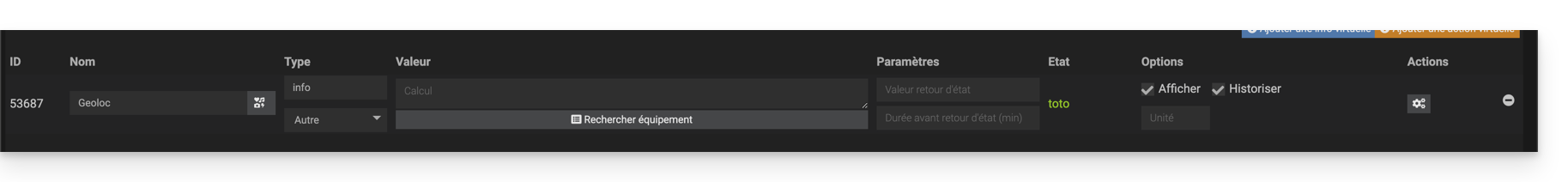

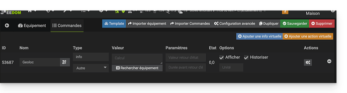

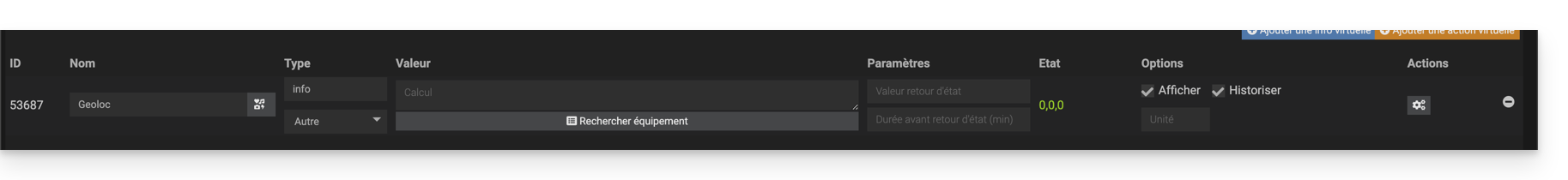

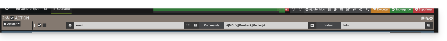

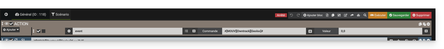

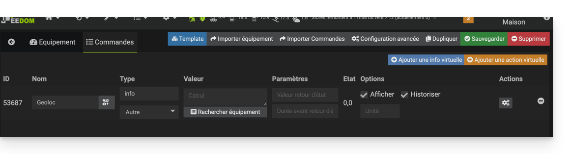

haaaaa mais effectivement, une valeur de type AUTRE dans un virtuel ne peut pas être existante sous la forme 0,0 j’ai constaté:
j’envoie du toto
ca devient toto:
j’envoie du 0,0 :
ca reste toto.
et si j’envoie du 0,0,0 ca passe:
:expressionless:
et le log ne signale pas d’erreur particulière quand j’envoie du 0,0… bug?

0,0 est interprétée comme une valeur numérique de valeur 0, il faut donc des guillemets pour qu’elle soit vue comme un texte
Dans votre commande « Event » vous devez mettre "0,0" dans « valeur »
