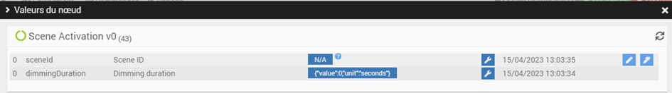

La commande Nodon Octane semble bien reconnu par zwave js, elle remonte les Scene IDs dans les valeurs du nœud, visible en Scene Activation v0

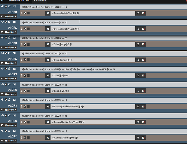

Voici un exemple de scénario que j’utilise pour cette télécommande
Et la commande info utilisée;
Et la config
Merci beaucoup ! J’ai copié votre config et en effet, ça marche. Pour être complet, il faut donc
  1. Sur la « Config de l’équipement » via « Valeurs » et « Scene Activation » créer une « Commande info correspondante dans l’équipement Jeedom » (stylo tout droit sur la ligne « scenid »
  2. En « Commandes » de l’équipement retrouver la commende qui a été crée style « Scene ID-xxxx » et mettre la config comme vous l’avez fait
  3. Sauvegarder
  4. Adapter le scénario comme vous l’avez montrer – utilisant la commande info « Scene ID-xxxx » comme en étappe 2 comme déclencheur du scénario
Encore merci pour la guidance.
