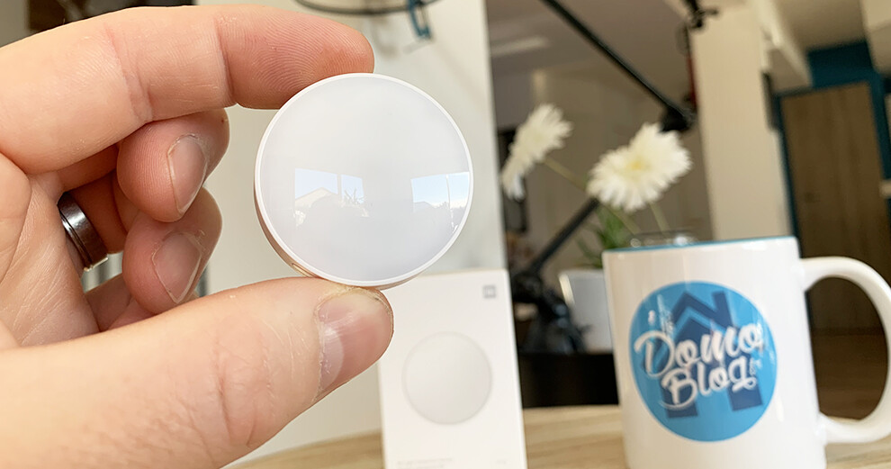

Concernant le capteur, j’ai trouvé ceci :
Par contre, c’est peut être plus intéressant de se pencher sur un détecteur de mouvement qui inclue la luminosité ? (gestion de plusieurs protocoles) ?
