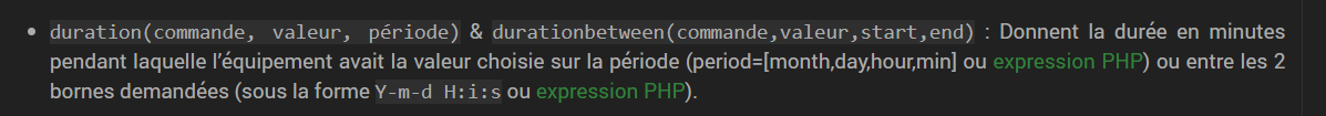

Edit : Extrait de la doc :

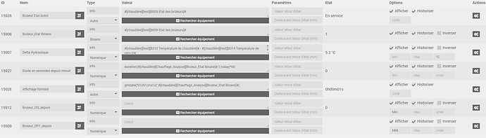

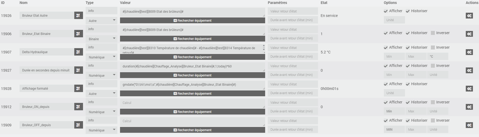

le bruleur vient de démarrer « En service » mais le compteur ne bouge pas: « durée en secondes depuis minuit » 0, « affichage formaté »: 0h00m01s
Ce virtuel s’appele bien « Chauffage_Analyse » et est dans bien dans l’objet « chaudière » ?
La valeur de « Affichage formaté » n’est pas bonne. Elle doit pointer vers « Valeur en secondes… » juste au dessus.
oui
j’ai rectifié
la valeur « Durée en secondes… » ne varie pas

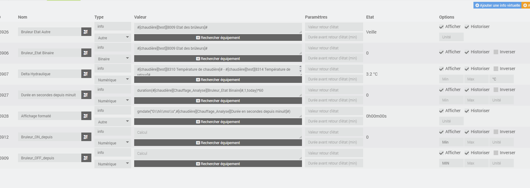

Et en remplaçant (par copier/coller) la valeur de la commande « Durée en secondes… » par :
duration(#15906]#,1,today)*60
Je viens de le faire mais j’attends le changement d’état du bruleur. Par contre en enregistrant la modif, j’ai remarqué que l’affichage formaté baissé en intensité puis redevenait normal: il y a quelque qui se passe !
dans ta formule il manque un [ je crois ((#[15906
Faute de frappe de ma part. un ] en trop.
duration(#15906#,1,today)*60
et erreur de ma part (méconnaissance de la syntaxe) recitié
je constate en faisant le copier/coller, la commande est prise en compte mais en sauvegardant, c’est la commande origine qui reprend sa place !

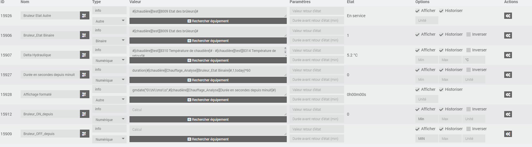

Nouveau screenshot des commandes ?
la syntaxe de ma commande est elle bonne, je l’ai relue plusieurs fois mais…
E test d’expression, il ne se passe rien
Bruleur « En service » mais compteurs à zéro
