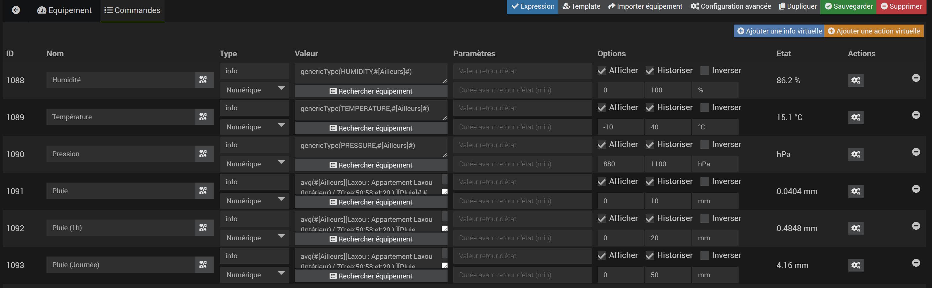

…puis j’ai créé un virtuel luis ai associé les commandes correspondantes comme voilà :
Comme vous le voyez, j’ai utilisé les génériques pour automatiquement générer la moyenne des valeurs des 5 stations pour l’humidité et la température.
Par contre, ça ne fonctionne pas pour la pression quand bien même PRESSURE est censé être une info standardisée.
…et puis je n’ai pas trouvé non plus comment utiliser les données génériques pour les données relatives à la pluie…
En fait, je suis tout de même parvenu à mes fins, mais en utilisant la fonction avg() sur les 5 valeurs récupérées dans les stations. Cependant c’est beaucoup moins bien que d’utiliser une donnée générique car cela m’oblige à modifier les formules si je change une de mes stations météo favorites, ce qui est franchement gênant…
Nb: ça donne des formules de ce genre : avg(#[Ailleurs][Laxou : Appartement Laxou (Intérieur) ( 70:ee:50:58:ef:20 ) ][Pluie (Journée)]#,#[Ailleurs][Laxou : Avenue Pierre Curie (Station) ( 70:ee:50:13:16:5e ) ][Pluie (Journée)]#,#[Ailleurs][Laxou : Mon domicile (Salon) ( 70:ee:50:2c:fd:cc ) ][Pluie (Journée)]#,#[Ailleurs][Laxou : Mon domicile (Weather Station) ( 70:ee:50:90:69:b2 ) ][Pluie (Journée)]#,#[Ailleurs][Laxou : Villers salon (Mon Salon) ( 70:ee:50:29:08:6a ) ][Pluie (Journée)]#)

Je me réponds partiellement à moi-même car j’ai trouvé dans les infos associées à la configuration avancée des commandes des équipements Netatmo OpenData que le type générique déclaré pour la pression était WEATHER_PRESSURE et non PRESSURE tout court. Du coup ça marche aussi pour la pression…
Par contre, le type générique déclaré pour les commandes Pluie, Pluie (1h) et Pluie (journée) est le même : RAIN_CURRENT.
Du coup je ne peut pas utiliser le générique dans ce cas car genericType(RAIN_CURRENT,#[Ailleurs]#) me renvoie la moyenne des pluie courante, 1h et journée sur les 5 stations, ce qui ne correspond à rien…
Donc ma question reste d’actualité pour simplifier le calcul de la moyenne des pluies, pluie (1h) et pluie (journée) sur les 5 stations…
