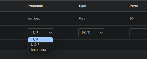

Quel protocole doit on ouvrir dans sa box internet (SFR dans mon cas) pour avoir accès à Jeedom de l’extérieur ? TCP ? UDP ? ou les 2 ?
Je souhaite ouvrir le minimum sans pour autant limiter les fonctionnalités de l’extérieur. Bien à vous
Jeedom est une application qui tourne sur un serveur http qui utilise TCP sur le port 80 pour http ou 443 pour https
Merci, je vais du coup uniquement mettre TCP.
