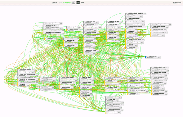

Perso j’ai 62 appareils connectés avec une seule clef conbee II

Deconz avec 105 nodes.
Le zigbee est un réseau maillé, tu peux couvrir 1km2 juste avec 1 seule conbee. Ça ne sert a rien de mettre plusieurs passerelles.
@HugoVal11 c’est ton réseau ? Comment fais tu pour le voir ?
J’avaIs lu que c’était 32 appareils maxi. Une légende urbaine ?
@MattL0 a raison.
Le zigbee c’est un réseau maillé.
Donc soit tu n’as que des capteurs et un réseau pourri (et entre autre limité a 32 appareils), soit tu mailles, et tu te retrouves avec une meilleure portée, meilleure stabilité, plus d’appareils intégrables (deconz peut supporter jusqu’a 200 nodes) et ect …
Et non, c’est quelqu’un qui vient de poster le sien sur le discord de deconz ^^ deCONZ?
Perso j’ai pas assez pour jouer a « qui a la plus grosse » avec lui.
Pour voir ça par contre, il te faut un OS avec desktop, ou de bonne connaissance en protocole VNC L’interface graphique | Utiliser deCONZ en application domotique avec une Conbee ou Raspbee.
