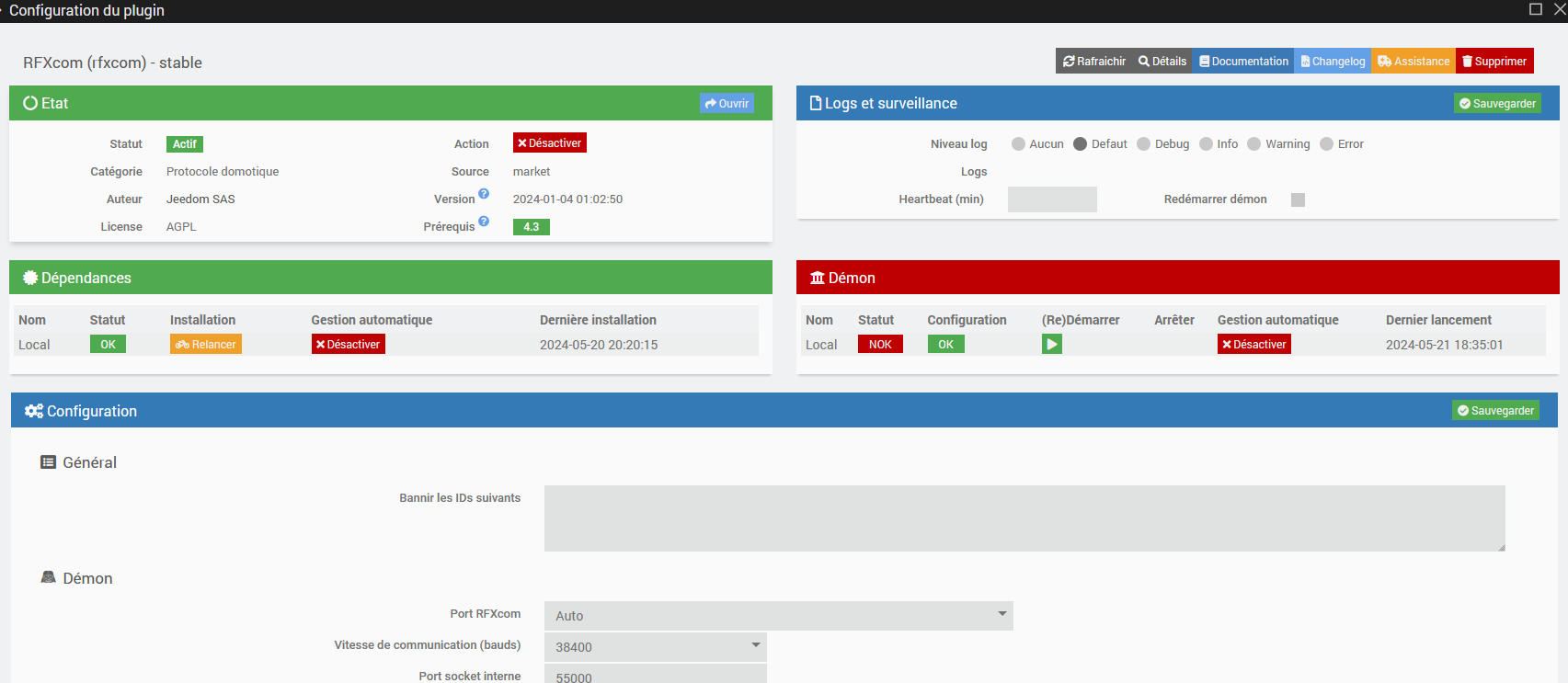

J’ai installé le plugin Rfxcom, mais je n’arrive pas à le configurer et j’ai déjà un problème avec le « demon »
0000|[2024-05-21 18:28:41] ERROR  : Attention je pense qu'il y a un soucis avec le démon que j'ai relancé plus de 3 fois consécutivement
0001|[2024-05-21 17:28:42] ERROR  : No device found
0002|[2024-05-21 18:29:12] ERROR  : Impossible de lancer le démon RFXcom, vérifiez le log rfxcmd

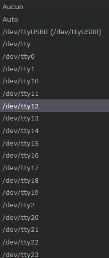

Dans la configuration, j’ai mis le port « Auto » car je ne sais pas quel est le nom du port du NAS parmi la liste (qui me semble bien trop grande par rapport aux ports usb que le nas possède).

Dans la liste des ports, vous ne le voyez pas ?

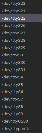

Ci-dessous la liste déroulante que j’ai. La première fois, je m’attendais à avoir 3 lignes puisque mon NAS possède ports usb. Je me demande si la taille de la liste ne serait pas une incidence de docker.
Pour moi, mais je ne connais pas docker, la machine ne vois pas le RFXCOM.
