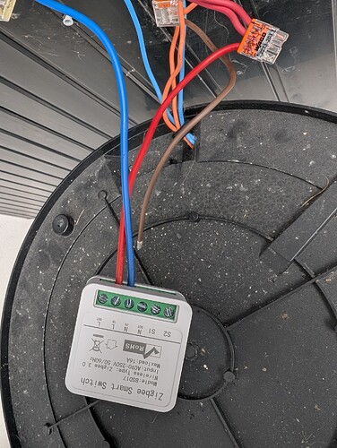

Salut freedoo, j’ai (enfin) acheté le module.
Bon, conforme a ce que je pensais, je ne parviens pas a brancher correctement!
La phase rouge est alimentée en permanence. Je l’ai donc branchée a la borne L in du module, pour qu’il soit alimenté.
La phase marron (actuellement débranchée en arrière plan) n’est alimentée que lorsque le plafonnier est allumé. C’est cette info que je souhaiterais récupérer. Et j’avoue ne pas savoir comment effectuer les branchements…
Je suppose que le fil marron devrait me servir d’info d’entrée, mais si je le branche en L in, le module n’est alimenté que lorsque la lampe est allumée.
Bref, si tu pouvais me donner un dernier petit coup de main je t’en serais très reconnaissant!
