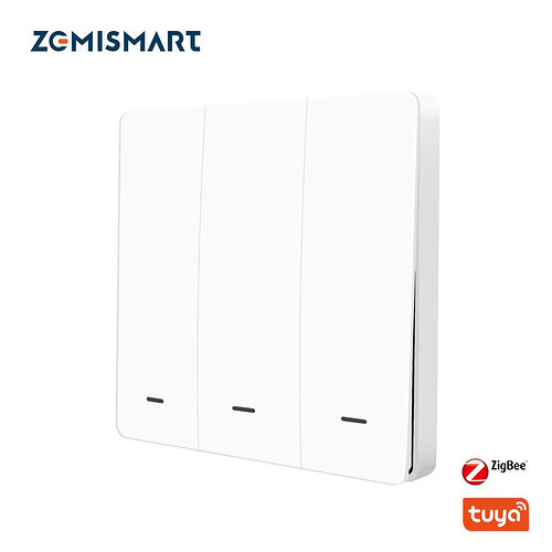

Je cherche un interrupteur sans neutre avec 3 circuits, compatible avec le plugin zigbee.
J’ai trouvé celui-ci qui semble bien :
C’est le modèle Zemismart Tuya X713A.
Mais certains ont indiqué dans plusieurs sujets que les lampes s’éteignaient toutes seules après quelques minutes (avec le plugin zigbee mais aussi deconz).
Est-ce que ce problème est désormais réglé?
Sinon, y a-t-il un autre modèle d’interrupteur triple qui fonctionne à coup sûr?
J’ai trouvé un modèle Aqara, mais de forme carrée, qui ne rentre pas dans les blocs d’encastrement français (rond)…
Coté deconz, ça peut encore arriver sur certain modèle, toujours en attente https://github.com/dresden-elektronik/deconz-rest-plugin/pull/5118
