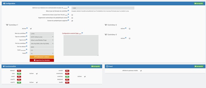

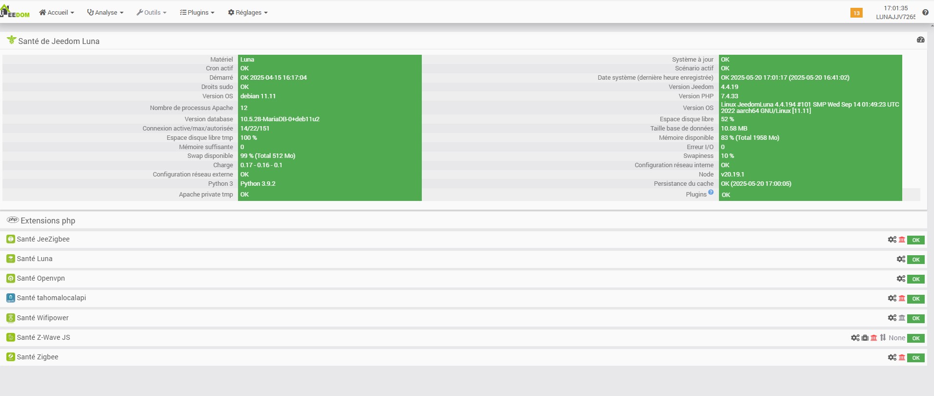

  • une capture d’écran de la page santé jeedom
  • une capture de la config du plugin histoire qu’on vérifié déjà si vous utilisez plugin-zigbee qui est obsolète et qu’il faut remplacer par plugin-z2m

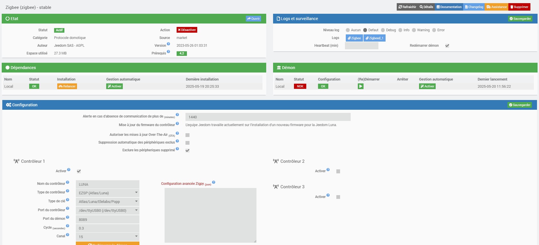

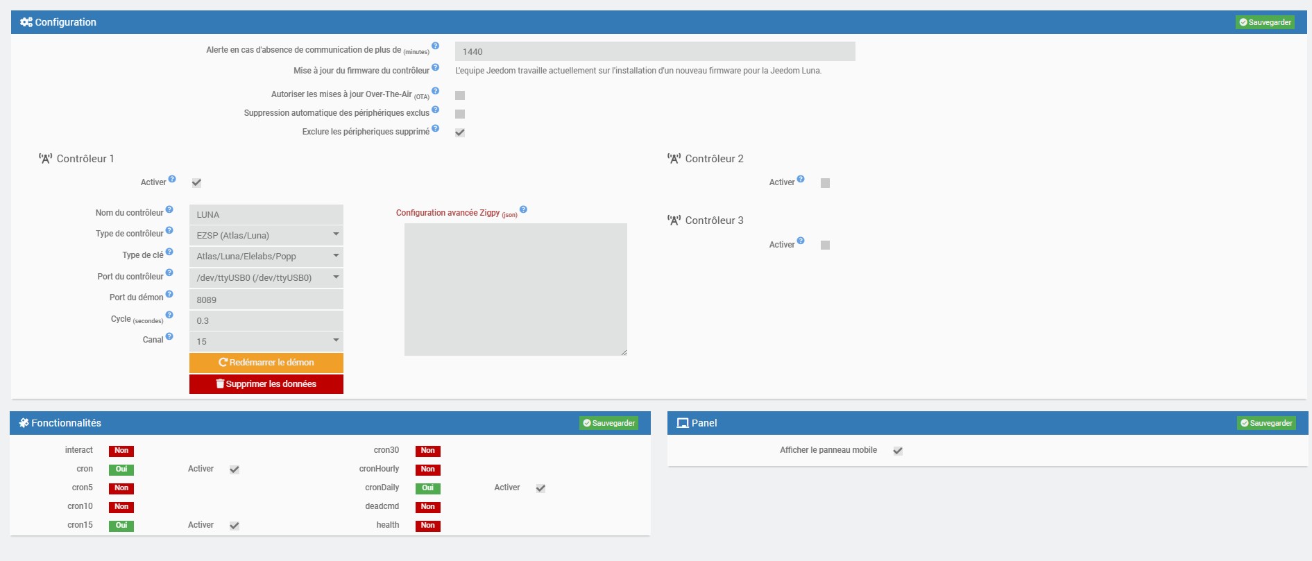

Voilà désolé ! merci de votre attention …cdlt JJV
du coup c’est confirmé:
ce n’est donc pas la peine de continuer dans cette voie, installez jeeZigbee
et sur une luna, le port sera celui qui se nomme « luna »:

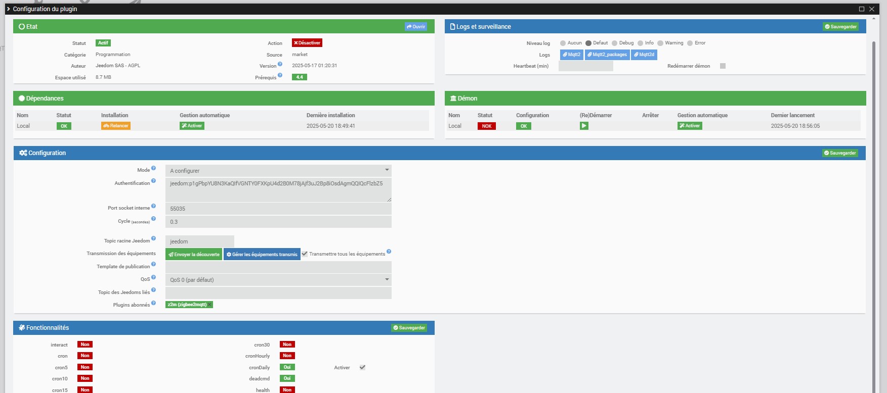

Il faut donc installer correctement le plugin MQTT…
apres avoir démarrer les dépendances, le broker local , la config est ok mais le statut toujours NOK ! merci pour l’aide
Regardez la config « mode », c’est écrit « a configurer »
Choisissez local et sauvegardez avant de lancer l’installation
Lire la doc sera bien aussi
Quand on voit port a configurer c quil ne l’est pas donc ca ne peut pas fonctionner

J’avais configuré le mode biensur comme vous l’indiquiez !..vu la doc aussi,
mais il faut se familiariser avec beaucoup de choses…
ca me change de smart life !!! mais je n’avais pas sauvegarder avant démarrage !
