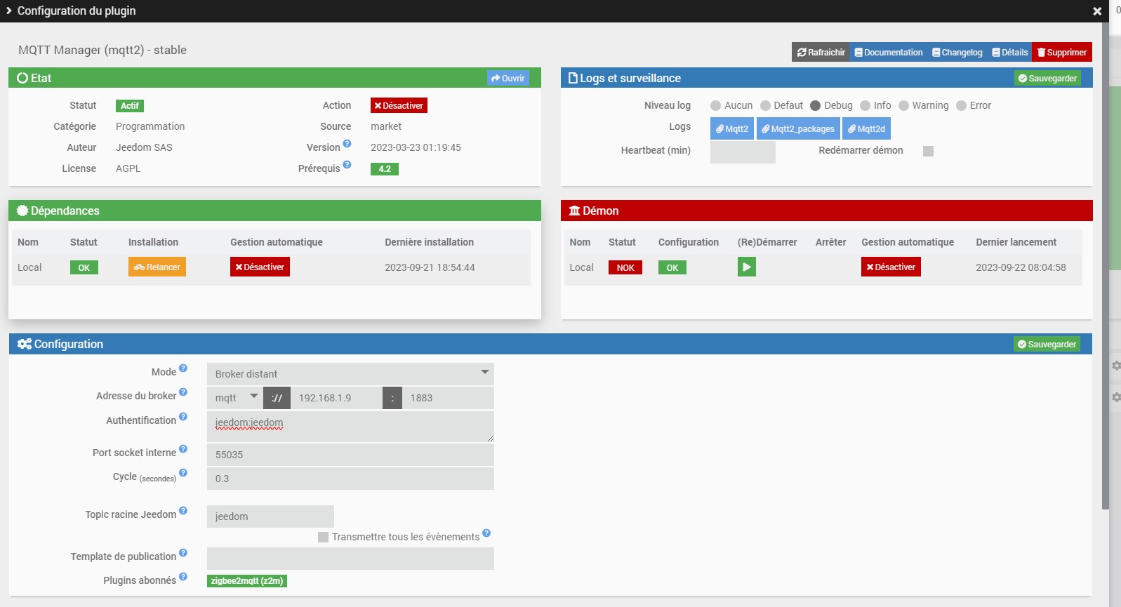

J’essaie de réinstaller Jeedom.
Rpi 4
Jeedom V 4.3.17
Je n’arrive plus à me connecter à MQTT
Le mot de passe d’autentification ne fonctionne pas.
Est-ce bien après jeedom: le mot de passe de jeedom ?

Je pense qu’après jeedom: il faut mettre le mot de passe de connexion à ton broker mosquitto, qui visiblement est distant. Qu’est-ce que tu avais mis comme mot de passe pour la connexion au broker qui est derrière 192.168.1.9 ?

Pourquoi avoir mis broker distant et 192.168.1.9 ?
C’est toi qui a installé ce service sur cette machine ? De quelle façon ?
J’ai mis distant, parce que dans une ancienne installation ça avait fonctionné, mais je n’arrive pas à refaire la même chose.

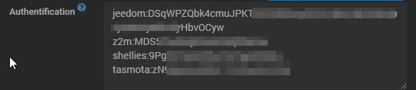

C’est à toi de mettre ce que tu veux.
Tu peux mettre autant de login/pwd que tu souhaites de la longueur que tu souhaites

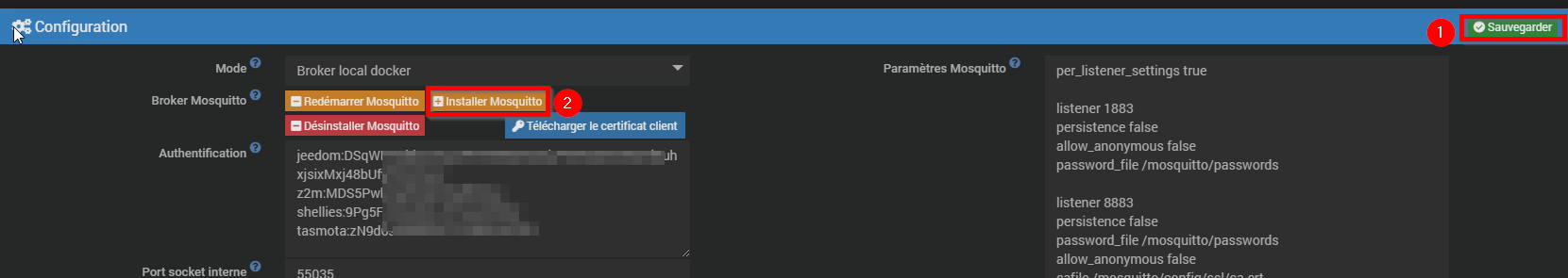

Chez moi, 4 comptes avec des pwds de longueur differente
SEULE CONTRAINTE (lié à la dockerisation)
il faut sauvegarder puis reinstaller le docker une fois la modif faite :

J’essaie en broker local.
Merci à tous les deux, cela fonctionne avec le redémarrage Mosquito.

pareil en mode « broker local » pour que le plugin redéploie le fichier contenant les mots de passes; si on ne « réinstalle » pas, mosquitto ne connait pas les nouveaux pswd
petit info pour les autres: les user:pswd additionnels ne seront jamais utilisés par les plugins « abonnés » à plugin-mqtt2. Ces plugins (ou plutôt leur démon) utiliseront tous (s’ils en ont besoin) le premier couple user:pswd de la liste.
