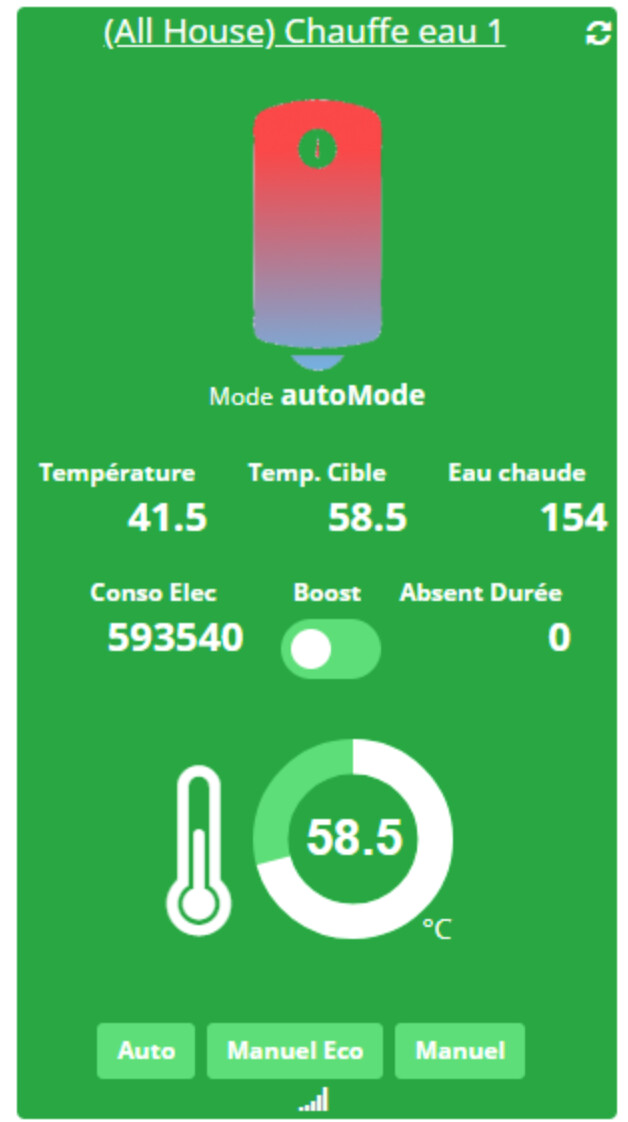

L’interface du plugin cozytouch fait envie avec sa fonction boost.
La notice du plugin dit qu’il n’est compatible (en cumulus plat ) qu’avec le Malicio 2, alors qu’on en est au Malicio 3 chez les revendeurs.

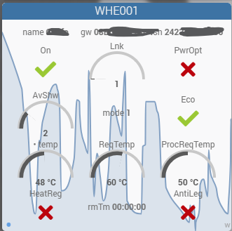

Je viens de remplacer un cumulus basique par un chauffe-eau connecté 80 l (Ariston Evo Dry wifi). Pour communiquer il doit évidement rester alimenté en permanence mais au petit matin (7 h 34 pour être précis) le compteur repasse en heures pleines, le commutateur sur le tableau électrique passe de marche forcée à auto et le chauffe-eau n’est plus alimenté :frowning:
Du coup, chaque matin à partir de 7 h 35, je dois repasser le commutateur en marche forcée pour une nouvelle période de 24 h.
Par contre, quelques lignes de python permettent, grâce à aristonApi je peux facilement renvoyer les infos en MQTT et donc les exploiter sous Jeedom. Pour l’instant je me contente des infos en lecture, je n’ai pas encore cherché du coté des commandes pour régler le chauffe-eau…
Il faudra aussi que je m’attaque à la récupération de la consommation électrique (par tranches de 2h apparemment).

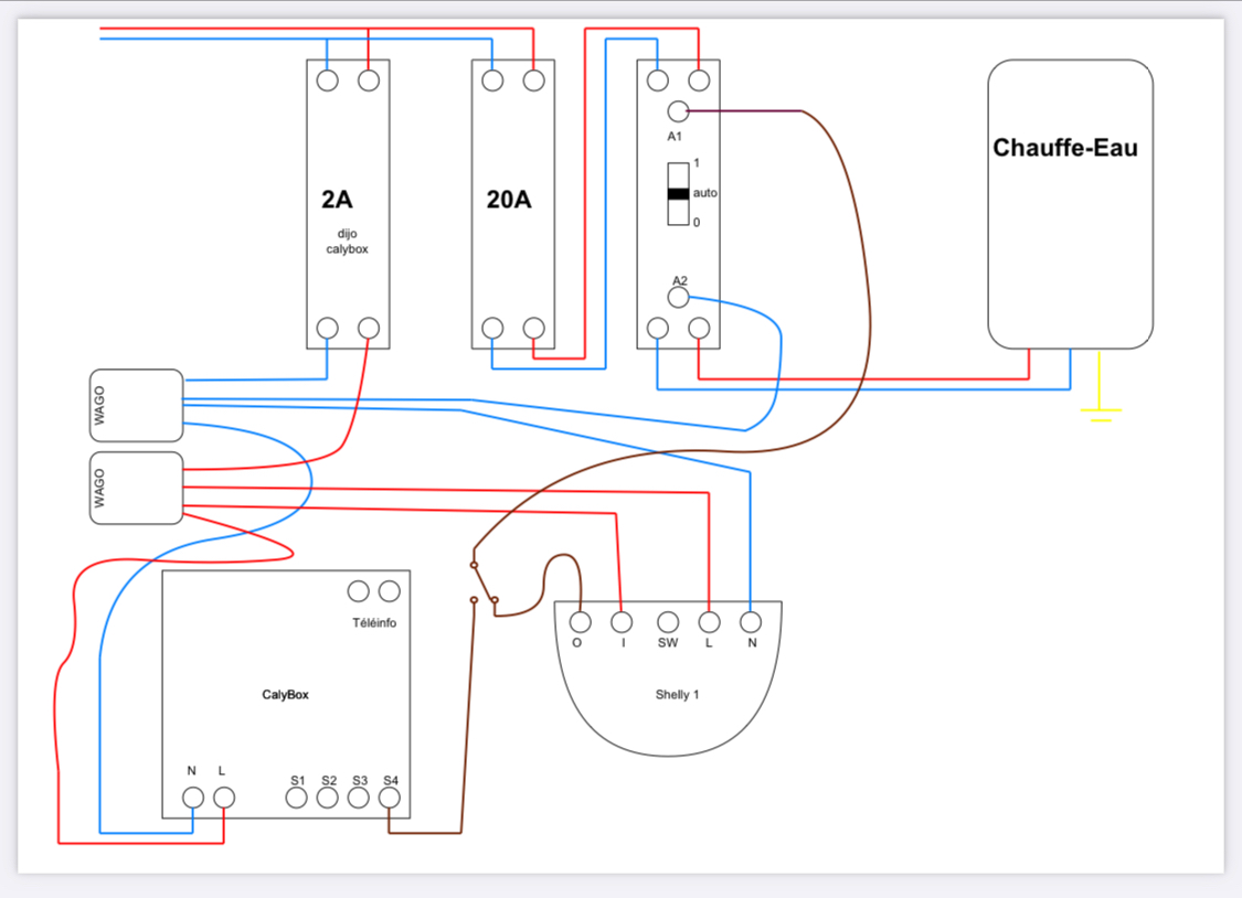

Si la bobine de ton contacteur Jour/Nuit est protégée par un disjoncteur 2A alors mets le sur OFF et ainsi le contacteur restera indéfiniment sur marche forcée.
Super, ça fonctionne ! Merci. Je n’avais même pas remarqué ce fusible estampillé Relais sur mon tableau à coté du commutateur.

Sinon pour avoir un contrôle du contacteur jours/nuit j’ai ça te proposer :
