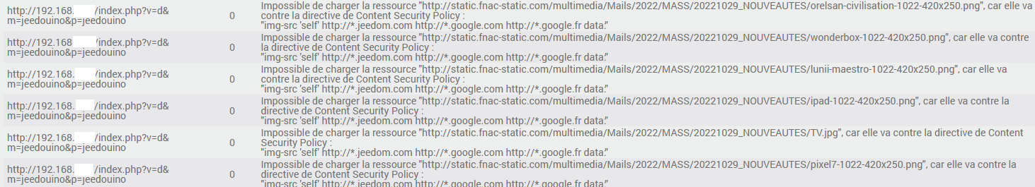

Une trentaine d’entrées avec erreurs de ce type de message :
Impossible de charger la ressource « https://static.fnac-static.com/multimedia/Mails/2019/CARTES/Gowento_header/carte-fnac.png », car elle va contre la directive de Content Security Policy :
« img-src ‹ self › http://.jeedom.com http://.google.com http://*.google.fr data: »
a chaque fois avec une url « Fnac » , qui pointe sur des images :
entre les TVs pour la coupe du monde foot, les ipads, wonderbox , orelsan et autres :
bravo les stratégies de marketing : c’est vraiment tout ce dont je me fous royalement :rofl:
Le coupable semble être venir d’un appel systématique de type fichier
http://192.168.X.X/index.php?v=d&m=jeedouino&p=jeedouino
en tous cas , c’est ce qu’à l’air de me dire jeedom :
La console d’ erreur Firefox m’indique un seul et même fautif : jQuery v3.6.0
jeedom/3rdparty/jquery/ jquery.min.js

  • l’url indiqué dans la colonne « Fichier » de la fenêtre des erreurs Javascript affiche l’url « historique n-1 » :
    Je vais sur une page, peu importe laquelle (plugin, logs, équipement, etc… ) , je reviens sur le dashboard , je clique sur l’erreur javascript (panneau attention) → l’url c’est celle ou j’étais juste avant mon dashboard. D’ou mon terme « historique n-1 ».
    C’est bizarre comme fonctionnement. Je pensais (à juste titre?) que c’était l’url d’appel de(s) l’erreur(s) mais non. Bref, admettons…
    En tout cas, c’est ça qui m’ a bien mis dedans et pourquoi je ne comprenais pas et n’arrivait pas identifier d’où pouvait provenir l’erreur puisque cette url changeait sans rapport apparent avec « mon erreur ».
    Impossible pour moi de trouver des logs ailleurs. Rien n’apparaissait dans les différents logs (Analyse>Logs).

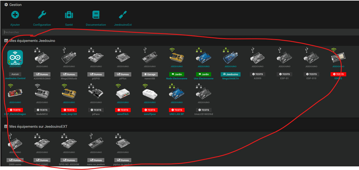

dans le plugin n’y a t-il pas un équipement dont l’icone ne se charge pas ?
merci de votre réponse !
tout semble aller pour le mieux dans la page du plug-in ; les icônes bien sont bien toutes présentes.
