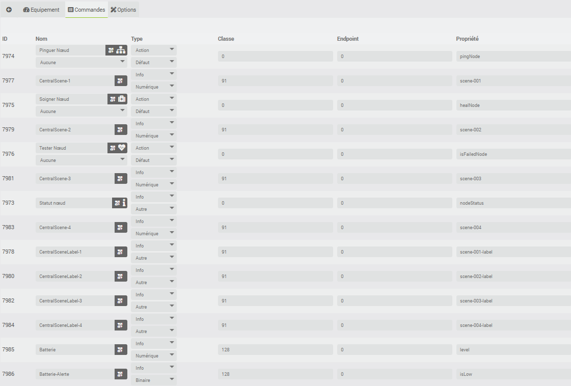

J’en ai une comme ça et elle est passé crème sur ZwaveJS … aucun problème en dehors de la gestion des scènes derrière qui est différente (et beaucoup plus puissante, idem sur le swipe de fibaro). Je n’ai plus une commande scènes, mais une commande scène par bouton.
C’est bien de celle-ci dont on parle plus haut
Exclusion sous OpenZwave et inclusion sur ZwaveJS. Pas de remplacement de mémoire, car la sceneID unique sous OZW n’existe pas sur ZWJS (donc revoir les scénarios). Même procédure que vous :
Je sais plus si il propose du S2, mais si c’est le cas j’ai fait refuser, pour lancer l’inclusion en S0. Ensuite, soit attendre, soit refaire la procédure rond + étoile puis rond pour finir la synchro avec la box.
Appuyez sur un des boutons pour finaliser la synchro (je viens de refaire la manip)
