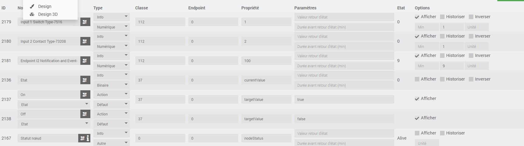

Commandes ajoutées (fait à partir de la fenêtre « valeurs du noeud » ):
Ajout de groupes au noeud :
Par dépit, J’ai ajouté tout ce que je pouvais (groupes 2 + 3 +4 +5 associés à la box, en « root » et en « end point 0 » ) …
Dashboard obtenu :
Dashboard
résultat :
je peux faire ce que je veux sur mes push button I1 et I2 , je ne récupère rien sur mon dashboard qui reste à I1 = 0 ; I2=0 ; I2 notification = 9
Et pourtant je suis persuadé que j’avais réussi il y a quelques jours à obtenir un bon retour d’info de I1 (jamais rien obtenu de I2!) et puis j’ai perdu le fil de l’affaire.
Quelqu’un aurait il une piste ??? , ou mieux, la solution :star_struck: :star_struck:

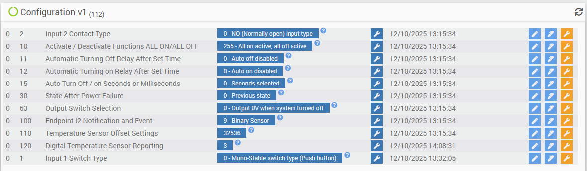

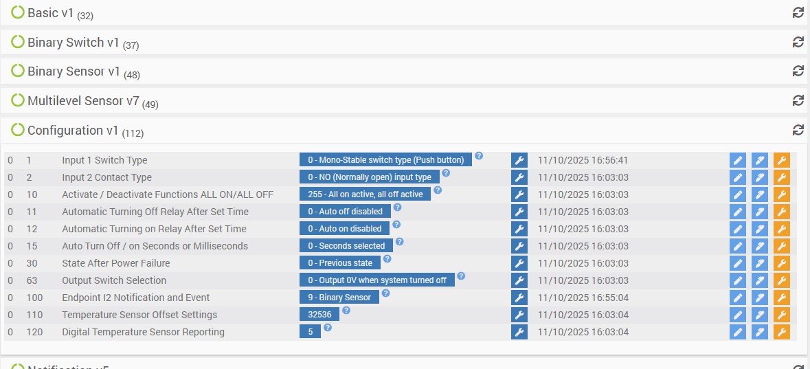

Les valeurs du noeud sont modifiées comme suit

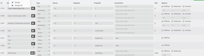

dans les commandes de mon équipement j’ai
Par scénario , je récupère l’info (qui est 0 ou 1) pour mettre mon Qubino en On/Off
Seul petit souci ; Il faut rester appuyé au moins 3 secondes sur le bouton poussoir pour que ça déclenche une remontée d’info
Normalement si tu as modifié le Endpoint 100 (par défaut il est à 0) il faut exclure le module, attendre 30 secondes puis ré-inclure. Si tu n’as pas fait cela c’est peut-être la raison de tes 3 secondes d’appui ?
Edit : non apparemment c’est bien 3 secondes malheureusement :
